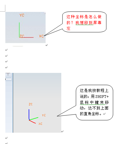

直角坐标系是怎么做的?我想移到屏暮左下角,图片的第一种那样。: o# r+ X8 x$ |+ P, s5 L& l# h

旋转Y轴180°就可以了,用动态也可以旋转的

是视图的问题。8 K) U" P# K7 y/ H  ?- v6 T3 @
发表于 2007-12-19 16:58:46 | 显示全部楼层 来自: 中国
是应该是视图的问题,默认的就是XY平面,您的现在不是。
发表于 2007-12-19 20:40:17 | 显示全部楼层 来自: 中国湖南常德
右键,选定向视图,俯视图就行了
 楼主| 发表于 2007-12-20 08:30:13 | 显示全部楼层 来自: 中国江苏苏州
"右键,选定向视图,俯视图就行了"' S! ?0 R- E+ x6 O4 |4 O
楼上的回答太好了!谢谢!' |" H) S5 N9 ^: w) R
能不能像CAD那样,滚动鼠标中键不让这个坐标移动?
