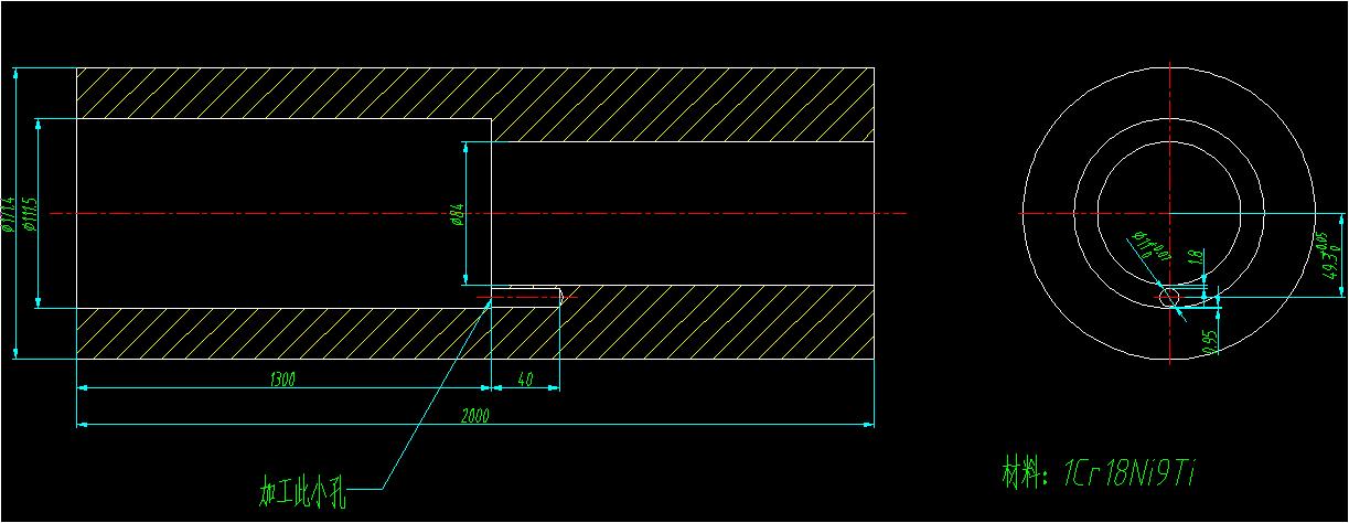

如图,此小孔加工用什么方法,请大家帮忙!0 g2 R0 G% u3 G( {- a6 `
, d4 m- l, c# b
请注意:此孔在深1300mm顶台阶上,且孔本身和孔距都有公差要求.- ~3 E3 y3 j5 s/ T

先用直径10.6的平面锪刀,铣2毫米的深的孔,然后再用直径11的转头钻
发表于 2007-12-18 21:52:07 | 显示全部楼层 来自: 中国贵州遵义
镗床上镗刀杆直径处自制齿轮或摩擦轮传动,带动小柄钻钻出。如有公差如法用小柄绞刀绞出即可。

工艺:
& S" e% x8 C2 A+ Z1 g3 c4 b1.测量84孔实际尺寸,按此尺寸做一阶梯轴,小径按48孔+0.02加工,大径小于111.5.9 ]+ G, \9 J8 x5 r% H
2.在相应的位置钻一孔,类似钻模.
3 Y& N: \+ {6 J. h, T( F' \3.把此件由大孔装入工件内,用小轴定位.4 K, |* B% j$ L6 K# l  a
4.自制一接杆钻头加工(设备按情况自定)
1 ?+ z0 U1 o0 @6 N' t+ S* R注意:钻前先试钻孔,达到孔径要求后再实施具体操作.
渔樵 + 3 应助

4楼的做法比较可行,不过难度也很大!! I! `9 V5 ~3 ?, p- K
我担心那两个孔本身直线度、孔径公差、同轴度不是很准!因为φ48 和φ111.5两个孔也很难加工!* W! D, |2 y+ h: \! Y; g) t  ^4 j: z* u
不知道工件受力情况,也可以考虑做好后钎焊成型

此材料一定是管料,48只是扩孔.111.5用双刃扩孔刀加工,类似双刃镗刀片,每次单边吃刀在2MM以下,走刀量应大于0.1.

先以84孔定位做钻模(内孔锥度定位),然后在导轨4m以上的卧式车床拆掉刀架,把工件固定在中拖板上校正位置(钻模),钻杆必须自制,加中心托架,钻\铰加工工件.
8 W% z+ [! S  b( [* R6 x大批量生产可以采用专用枪钻机床.
& h* |0 I3 W- N3 h1 f一点建议,供参考!

10.7接杆钻头加工小孔,再用铰刀铰出

确实有难度,不是十分有把握一定行,不过可以试试用枪钻看看
发表于 2008-2-16 09:00:14 | 显示全部楼层 来自: 中国辽宁本溪
实际上,可以用深孔钻配一个钻模来加工,以确保公差的要求。

我个人觉得用钻模是最简单可靠的,当然了,过长了,还是个难题,四楼的方法还是很不错的。

1300mm的深度能放进去吗,而且直径也不是很大.
发表于 2008-6-21 21:11:09 | 显示全部楼层 来自: 中国江苏南通
可否做成两截.
发表于 2008-6-22 18:30:27 | 显示全部楼层 来自: 中国湖南衡阳
4楼的方法是可以,但轴要做很长。不如在84孔做个类似闷头的钻模定位,在111。5孔做个支承,用接长钻杆钻铰。
