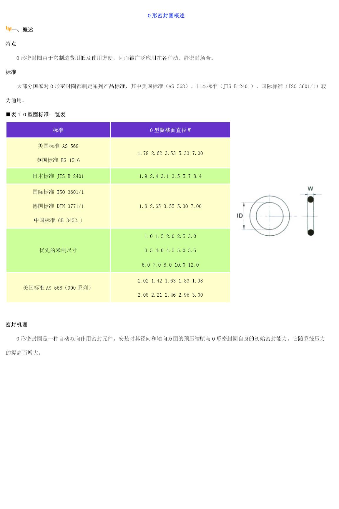

O形密封圈概述
, f0 ?) B8 k2 X7 G0 {O形圈的硬度. O8 \& _7 A7 d, e* H" d) \/ j
O形圈材料硬度是评定密封性能最重要的指标。O形圈的硬度决定了O形圈的压缩量和沟槽最大允许挤出间隙。由于邵氏A70的丁腈密封都能满足大部分的使用条件,故如对密封材料不作特殊说明,一般提供邵氏A70的丁腈橡胶。
O形密封圈概述.pdf
270.45 KB, 下载次数: 16
