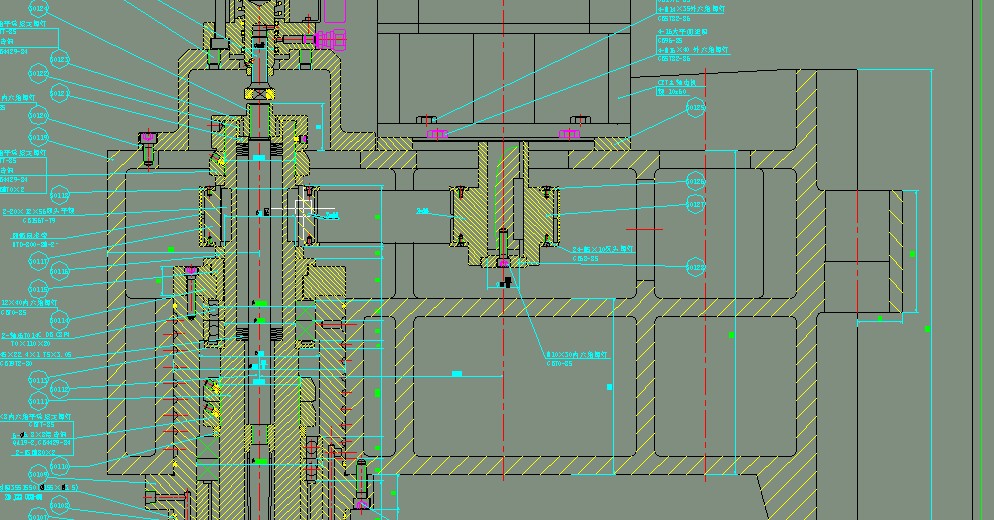

立铣头CAD全套图纸,给大家设计参考用

楼主应该标注来松紧刀的行程,还有就是主轴的前轴承如何从主轴上卸下来,拉刀的拉抓太长了,刚性差,碟皇的组合方式会拉紧力会不足,松刀时没有给轴承卸荷的装置,容易造成主轴轴承损坏,应该标注上轴承锁紧母与主轴的螺纹配合,两个125直径重复了,总的高度宽度没有,主轴到电机的中心的尺寸没有,主轴轴线到导轨的距离没有,丝杠母座到主轴的中心距离也没有,最好画出丝杠,还有主轴箱与立柱配合那小部分,用双点划线画出来,同步齿形带可以完全外购的,不用画出剖视图的。我估计是JT40的刀柄。好多的装配尺寸都没有标的完整。电机的子口和法兰盘的配合尺寸没有给出一个4 }& D0 v7 e6 ?3 H6 y! Q
9 ^3 G8 L- v7 R: D: z
[ 本帖最后由 2375 于 2007-12-22 00:07 编辑 ]
★新手★ + 5 认真发帖讨论
发表于 2007-12-22 00:50:31 | 显示全部楼层 来自: 中国北京
楼主的主轴箱的零件图画的有些线没有对齐,且一个块的位置画错了,主要的控制尺寸没有给出来。螺母座的定位长度太长,其实15毫米就已经足够了,不用60,那样加工起来不方便,且E的基准有问题,端面和轴线垂直才对吧,C   F基准我没有找到,我估计应该是主轴孔的轴线和电机连接那个空的轴线,电机法兰盘的安装位置应该加工一刀的,最起码是粗糙度1.6,垂直度要有个公差,主轴前轴承的位置有没有清砂的孔,还是为了增加阻尼用?贴塑导轨的材料没有,如何把聚四氟乙烯导轨软带贴到主轴箱上边?而且没有存粘结胶的地方,在运动时容易发生蠕变。技术要求写的不全面,写的粗糙。有一张视图上没有一个尺寸,它失去了存在的价值。如果视图没有表达清楚,那副图最好标上一些尺寸。
★新手★ + 5 技术讨论
发表于 2007-12-22 01:00:49 | 显示全部楼层 来自: 中国北京
主轴的轴颈的配合处标称圆柱度或者加一个直线度。螺纹连接处应该有公差的,有垂直度或者跳动的要求。拉爪处的粗糙度应该是1.6.         7:24的锥孔粗糙度应该是0.4                ' f2 z1 Q2 r; {4 p* u# e# t
主轴应该有2次时效处理的,要不加工出来容易变形。         因为是铣床,所以主轴的端面应该有一个跳动的限制,因为在床身铣床上有检验主轴端面跳动的一项。
; j1 U- G) M0 S% e* w* Y; j* \
3 i  Q& x+ S% [. F7 z/ H以上的3个帖子我说的可能有问题,还要请高手多多指正,谢谢!
★新手★ + 5 技术讨论

发表于 2007-12-22 01:38:47 | 显示全部楼层 来自: 中国北京
谢谢版主夸奖 ,感谢你的加分:loveliness: ,我是来交流学习的,这也是我来的宗旨!

粗看了下
- Q8 R# _( M, J0 p估计不是生产图纸,因为最基本的线宽都没分的' [2 U' A" C% }* @+ U6 P0 A
粗细一致,学生的时候估计会这样做,出来做事情,绝对不可能

2375分析的很有道理,这份图纸应该是毕业设计论文用的,缺少实践经验。

18楼老兄,autoCAD是可以按颜色出图的,为什么非要在图上设置线宽
