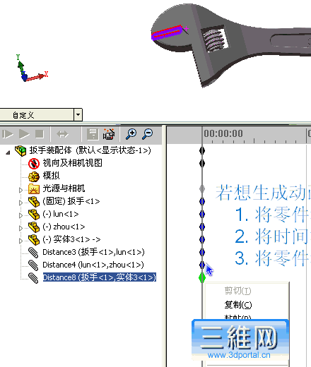

发表于 2007-12-18 18:53:32 | 显示全部楼层 |阅读模式 来自: 中国天津
请问如何在动画装配中添加零件的配合?
. w7 @% q, J1 f" r7 J3 n2 [发现在动画进行时,我想使某个零件和别的零件保持一种配合关系,但是发现加了配合以后,从0秒,这两个零件就有这种关系了,比如我想在第10秒才发生这种配合关系该怎么办?

发表于 2008-1-1 20:08:28 | 显示全部楼层 来自: 中国上海
在动画状态,零件的配合是可以打开并在需要的时候压缩或者解压缩的,这样应该可以满足你的要求的
发表于 2008-1-18 14:38:59 | 显示全部楼层 来自: 中国浙江杭州
回复 1# 的帖子
SW2007:每个零件及可变配合右侧都有一个“键码”(键码代码了零件或配合在一时间的状态),对“键码”右键复制,托动“时间线”到想要的时间再将“键码”粘贴即可,双击键码可对其状态修改。
