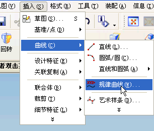

各位高手救命啊!
$ X  F4 a& V; B$ }0 e- {我是新手
1 N9 C/ p/ X1 Q4 K2 A/ |现在学习曲线7 ~8 ]3 y( q, |) Q
怎么我点    插入-----曲线     后找不到“规律曲线”这个菜单啊
, F2 f% u5 u# i8 r; L9 U! a9 u( A" b. h$ m0 o1 f1 ]
: }  m7 P- q' W, L0 h7 I
) [% N& }( l. }% b7 K/ p. \
下面的图是学习UG4.0视频教程是截下来的。我的没有“规律曲线”这个菜单啊
- Z- m# `% ]. V% O6 \$ \& r/ K1 Q: ?
- Y9 G( G# M1 U" L[ 本帖最后由 tangxu12 于 2007-12-21 12:42 编辑 ]

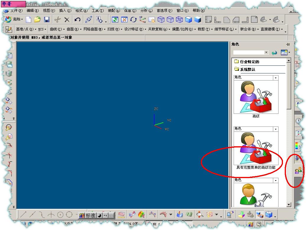

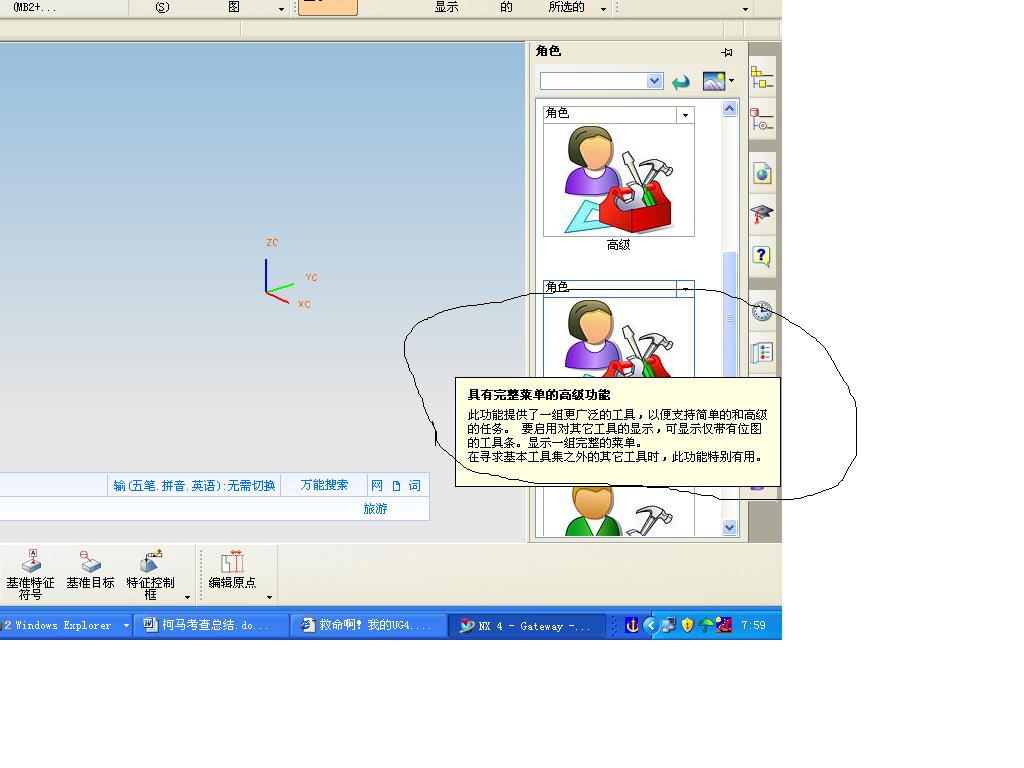

发表于 2007-12-18 21:08:53 | 显示全部楼层 来自: 中国山东威海
你试着选择高级用户呢,不同的角色出现的菜单也不同

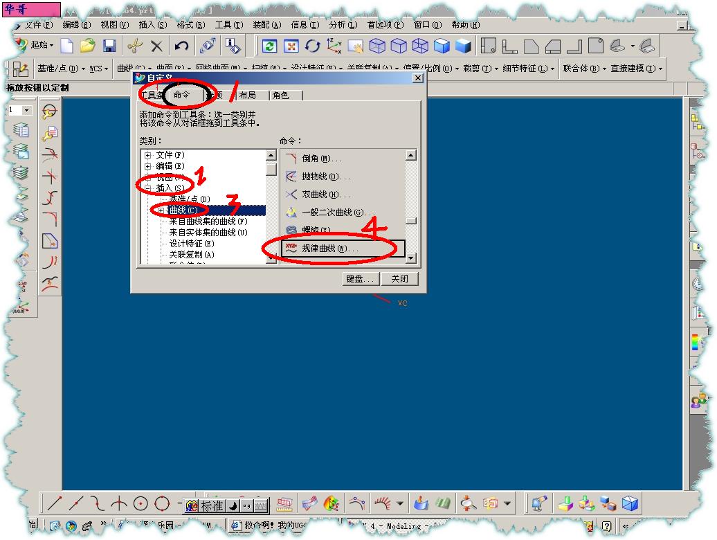

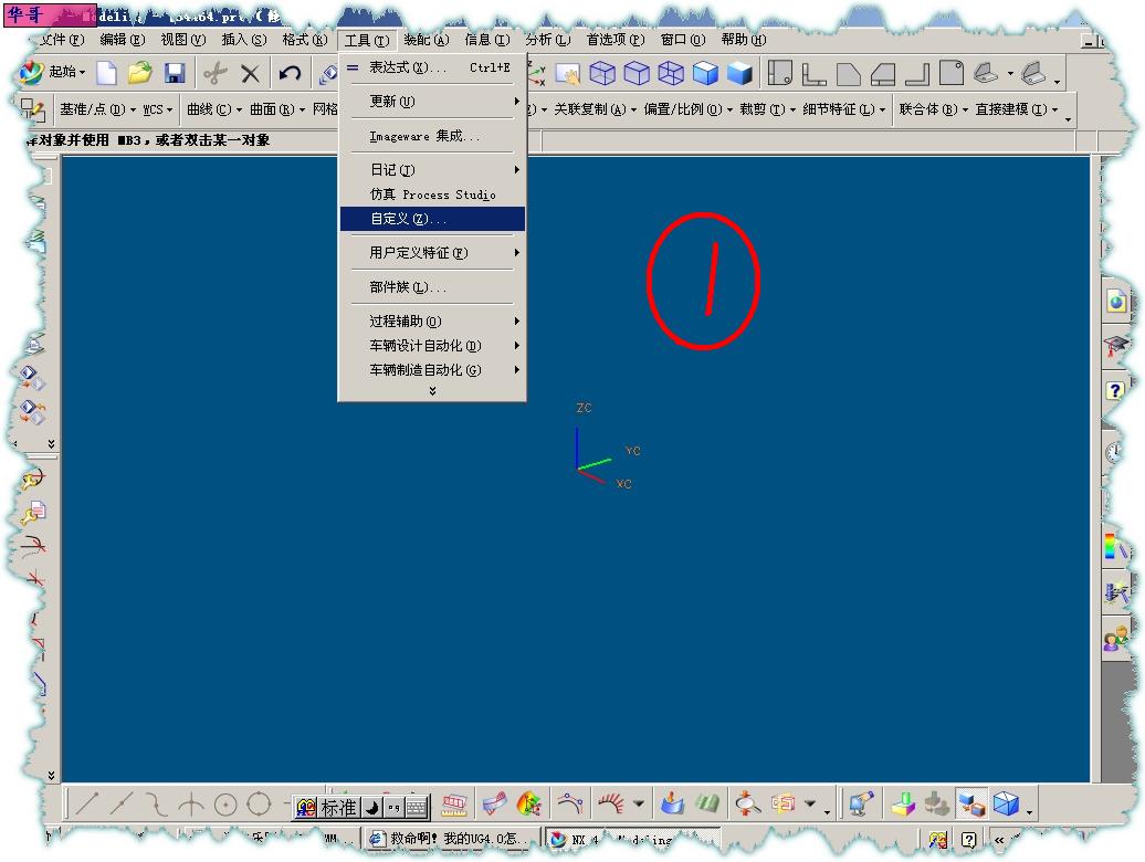

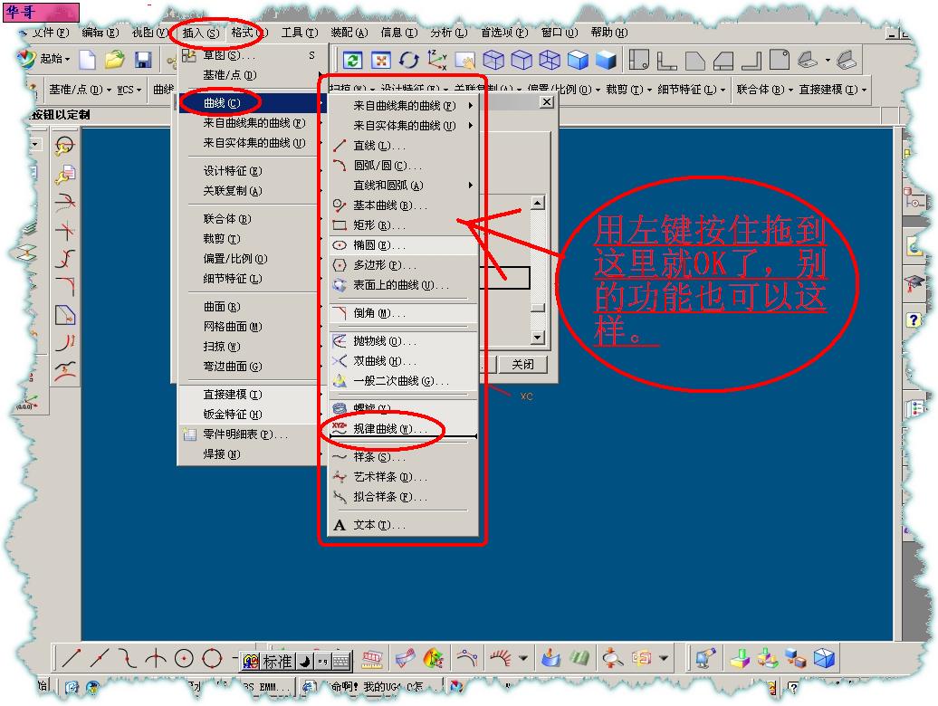

发表于 2007-12-19 08:00:30 | 显示全部楼层 来自: 中国吉林长春
那就用工具条来实现吧,也很容易.
发表于 2007-12-19 12:36:57 | 显示全部楼层 来自: 中国上海
是这样吗?没试过……
发表于 2007-12-19 12:52:35 | 显示全部楼层 来自: 中国浙江台州
最好的方法是自己建个有个性的角色,但现在你可以这样解决。
tangxu12 + 3 应助

 楼主| 发表于 2007-12-19 20:24:09 | 显示全部楼层 来自: 中国江苏无锡
角色转换果然有用。
* j2 N" l5 ~$ b  w谢谢几位高手的解答
