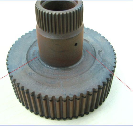

现我们公司有一产品在回火出来以后发现表面有一层锈斑...需要用布擦拭才能去掉......
6 ~( _( P0 G1 T$ x$ m现怀疑是不是因为燃气回火炉产生的水分导致的锈斑..............
" z' w1 z; ]3 S3 i# U3 A7 |! W' a. w
" P& a% `  l; U+ e因为在过程跟踪中我们发现很多零件是半边有锈...(如下面的图片).......
' ^& d8 h2 S: ^5 g& U可能是迎风面有锈............% a( Z# F* r: e
从卸料时看到,工件上的锈大都在料架的中部........' Y# X8 @' _/ `: L
靠近外部的几乎没有.........6 V, Z3 l$ s* A
2 d& i" T! `2 g! M$ q9 N  w6 n: g8 |- w8 [6 I+ \, I3 W2 k
大家通过经验来说说...) Z; G8 n3 M* Q( `! T
这个大概是一个什么原因导致的...........

主要与炉内温度不均或者热流不均造成的!
发表于 2007-12-19 11:09:58 | 显示全部楼层 来自: 中国江苏南京
什么材料?什么工艺?回火前的工艺是用什么介质冷却的?LZ要想解决问题,不要放这许多空白在此让同行们猜测,这样有利用问题及早得到解决。
 楼主| 发表于 2007-12-22 19:00:19 | 显示全部楼层 来自: 中国江苏无锡
SAE 4130
1 Q. F5 ?- y0 |- e9 ]8 B渗碳工艺,肯定是淬火油冷却的!淬火出来表面很好的
) d- Z6 Z! R0 |1 @' m- p5 S回火以后表面就就变了.......

低温回火(300度以下),用燃气回火炉以天然气为加热源是错误的.

回火温度是390...................
