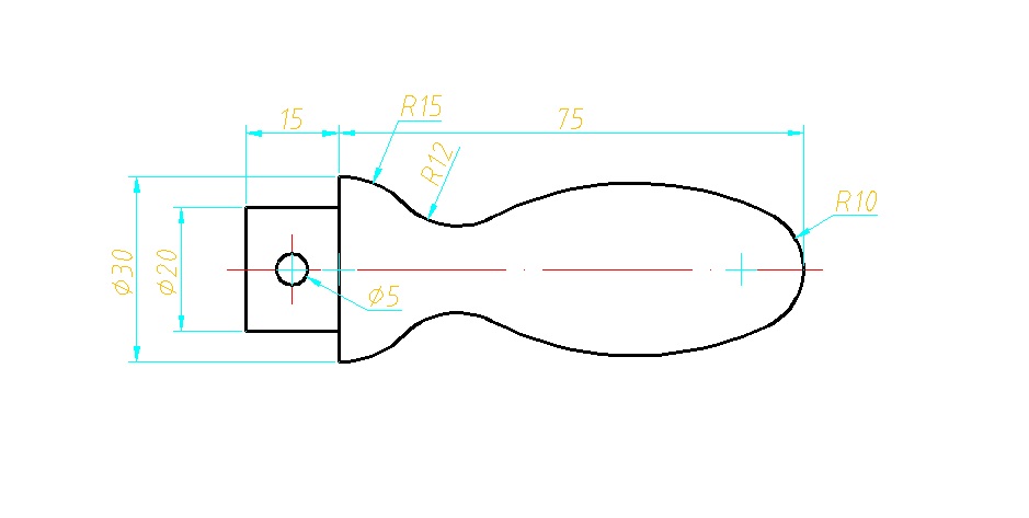

这个图怎么画?我画不出来,用PLINE命令吗?还是圆弧命令?真头疼,请高人指点!!!~~~~~~
发表于 2007-12-19 10:31:12 | 显示全部楼层 来自: 中国安徽合肥
此图少了柄颈直径和柄肚直径,如有这两个尺寸就好画了。

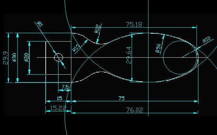

发表于 2007-12-19 11:00:59 | 显示全部楼层 来自: 中国广西梧州
两R50之间的距离取30就可以了。- f! v" K( @9 k* S5 b
我的方法
8 I. X/ `9 B1 N) J- {4 J1.将楼主发的图片粘贴到CAD里,缩放图片使比例约为1:1;
1 ~1 m8 I2 @, N$ p2.作出R50的圆,移动此与图片上的R50重合,再镜像此R50;4 w! }% [, l' C" n/ v; p
3.使用标注得到几个关键尺寸的数值,将数值进行取整数;
/ U2 ?5 B; L% y  l/ r" t4.作出图来;: J. I/ B5 A- U- p" h9 Y
5.将作出的图置于图片上进行对比,结果是图形基本相同。
+ V8 `/ R2 x3 W% U4 s" d. N6 L: {从作出的图可以验证图片中尺寸75并没有按比例绘制。
& c% k' D, a, ~7 u: b& U5 E

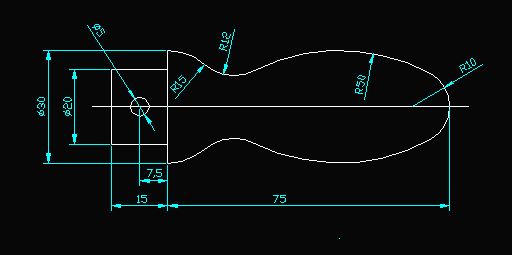

发表于 2007-12-19 14:54:50 | 显示全部楼层 来自: 中国江苏泰州
图上少尺寸。此图只需命令:L、C相切、TR三个命令。$ M+ u# {- e, L) @1 p5 c; N2 t4 k
! H- u% ^* r' w- ?6 n  Q( ~
- ]! i+ z7 Z+ M9 o/ O$ e- x! t5 ]* b+ \& t( t# p1 Q# B
发表于 2007-12-19 15:09:04 | 显示全部楼层 来自: 中国浙江台州

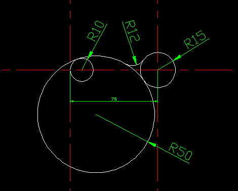

如果两个R50之间最大距离为30这个图就好画了 先画R10部分 然后用相切、相切、半径命令画出R50部分 再画R15 最后最后用相切、相切、半径命令画出R12。
发表于 2007-12-19 15:40:31 | 显示全部楼层 来自: 中国福建泉州
我有本教材里有相识的,楼主可以参考下。; ]% R- g" i6 ?/ F
R10和R50是内切关系。R15和R50是外切关系。然后R50和R15倒下圆角

图片基本上是按比例1:1作出来的,只是75应标注为76,按此作出的图置于图片上,可以看出各线基本重合。
发表于 2007-12-19 17:24:10 | 显示全部楼层 来自: 中国福建泉州
呵呵,我这参考书是这么画的,具体为什么也不大楚。

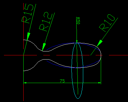

" q& m9 I( a% ^4 ~- E7 B( s/ |我想问下如果确定两个R50之间的距离为30,那么怎么来确定R50两个最高点的连线与距离75这条线的交点在什么位置。就像我蓝线画的R50并没有其他条件来限值R50的圆心位置2 |1 j' I8 A3 T' O
还有问个不相干的问题怎么把我图中青线圈起来的标注线去掉,不想箭头再伸出条指向圆心的线。我的样式只有ISO-25的,要怎么修改标注样式?还请指教,谢谢
发表于 2007-12-20 14:26:48 | 显示全部楼层 来自: 中国广西南宁
R50两个最高点的连线与距离75这条线的交点已经由相切R10、相切30的平行线、半径50命令画出R50部分,
6 d9 R( @, t  m0 }2 g% C2 jR50的中心垂直线是唯一值。

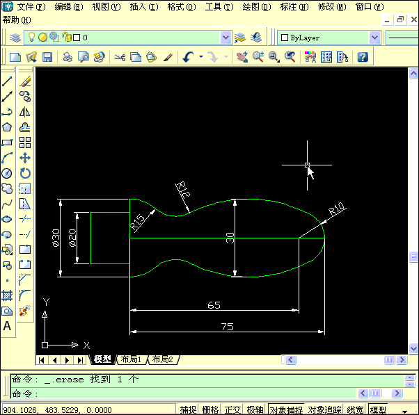

* S( c: q# m" Z  X# O/ `6 ^7 \: P不想R50箭头再伸出条指向圆心的线,参见下面动画演示。
