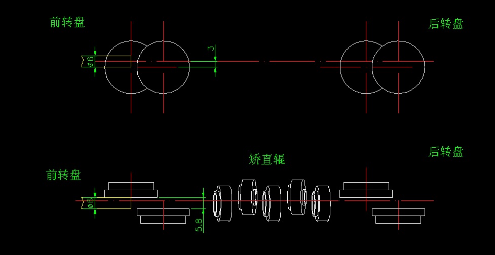

生产中出现这样的情况,直径6MM,长2M的铜材,经过机器抛光矫直,出来,光洁度合格,但是弯曲严重,
7 I, b: \) I' Z6 w" I+ L/ V+ D- M机器矫直部分调整不好,棒材出现大幅度的波浪壮弯曲(一个波浪或者两个波浪),用手拿棒材转动,明显感觉弯曲存在,经验够的师傅是可以调试出直线度1MM的程度。
! N0 C8 \; v. Q2 x" `
: w5 G7 c5 Y7 G5 Z" J4 h请问应该如何分析这种形式的矫直呢?究竟问题在哪里?
( C7 _6 b! v. b
2 a" G( |  r8 k3 R5 j( j, T图中:$ M3 U* G" K3 p9 U
矫直辊可以调整出入,偏斜8度不可调整,双转盘转动压逼棒材压光,使棒材前进并作自转。
发表于 2007-12-19 10:18:54 | 显示全部楼层 来自: 中国山西太原
直径6MM,长2M的铜材,本身的刚度就很小,自重弯曲也不止1mm。材料较软,可在平板上调直。

棒材之前是经过由直径6.4拉拔而成的,机械性能非常好,我们有过经抛光矫直后出来1~2MM的!但是现在调试的老师傅退了,没人能调出来!而且差很远!

发表于 2007-12-28 12:29:37 | 显示全部楼层 来自: 中国浙江嘉兴
拉拔机
你调矫直环是没有用的!要调抛盘的角度,
发表于 2007-12-28 12:32:39 | 显示全部楼层 来自: 中国浙江嘉兴
再一个还看你前面的拉拔段和矫直部分!小棒的话抛光机是可以调直的。但大棒就不行了
