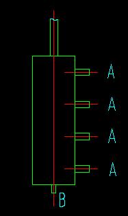

单位新建了一套管道,走0.75MPa的压缩空气,终端要接一些阀门开关(经常开关的那种),如图所示A点阀门外接软管。B点阀门用来放水。接阀门的管径(外径)20mm(可以变化)
. @- K5 ^" ^6 r3 |! Z4 P9 `请指教应该选什么样的阀门呀。最好有标准号。( D5 k% a$ X1 k' K, m3 J

个人观点:球阀比较好。

我认为J41H,DN15,PN1.PN1.6较好

球阀安装方便,价格也便宜,但是就是不耐用,而且容易漏,J41H效果要好些!
 楼主| 发表于 2007-12-19 19:57:59 | 显示全部楼层 来自: 中国黑龙江哈尔滨
谢谢三楼的,就用这种阀门了。
