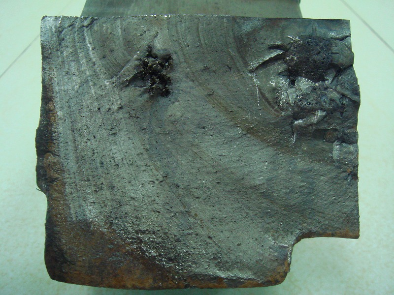

铸钢件非金属夹渣的定性定量分析采用什么标准(GB或JB号)检查,检查方法要有什么注意事项,谢谢!

定性分析:金相分析9 S4 \4 t+ L; j- X( U9 f
定量分析:电镜扫描分析.

(1)确定工件选用的设计规范。( d9 z4 y" O' X) b0 E
(2)确定工件的材料牌号、技术要求、验收规则、检验方法等。6 k" e$ z; i9 h# b
(3)我国常用铸钢件技术标准附后,供参考:" @, b6 n4 C1 Y& J
GB/T11352-1989一般工程用铸造碳钢件
/ W4 k5 m( G( J2 m( ]) U: i7 qhttp://www.3dportal.cn/discuz/viewthread.php?tid=4041154 O4 j8 B  a- z  R) o/ e  }2 b* V5 ]
GB7659-1987焊接结构用碳素钢铸件' U/ H8 {( S2 p3 t6 O
http://www.3dportal.cn/discuz/viewthread.php?tid=136930
0 e7 l( @$ ]2 n( ?9 a- T3 d' U7 XGB/T 2100-2002一般用途耐蚀钢铸件" I# p, \* x" |" T# d9 h5 U2 i
http://www.3dportal.cn/discuz/viewthread.php?tid=164622, ]" r2 w, j' b5 b, q1 k
GB/T 8492-2002 一般用途耐热钢和合金铸件( D+ d$ h: R' X% O2 p/ c
http://www.3dportal.cn/discuz/viewthread.php?tid=138118' @6 C% P" B* W
GB/T 5677-1985 铸钢件射线照相及底片等级分类方法
2 I' {: X6 i1 C$ E  r2 t% fhttp://www.3dportal.cn/discuz/viewthread.php?tid=2048341 y3 g0 L5 {/ j# M; K
(4)至于钢中非金属夹杂物的检验方法,可参考GB10561进行:
% _; p. q# Z6 J: A5 p, T, F+ ?GB/T 10561-2005钢中非金属夹杂物含量的测定——标准评级图显微检验法8 G8 j' R3 _$ {
http://www.3dportal.cn/discuz/viewthread.php?tid=122363! n/ ~8 B5 M3 _* j) \

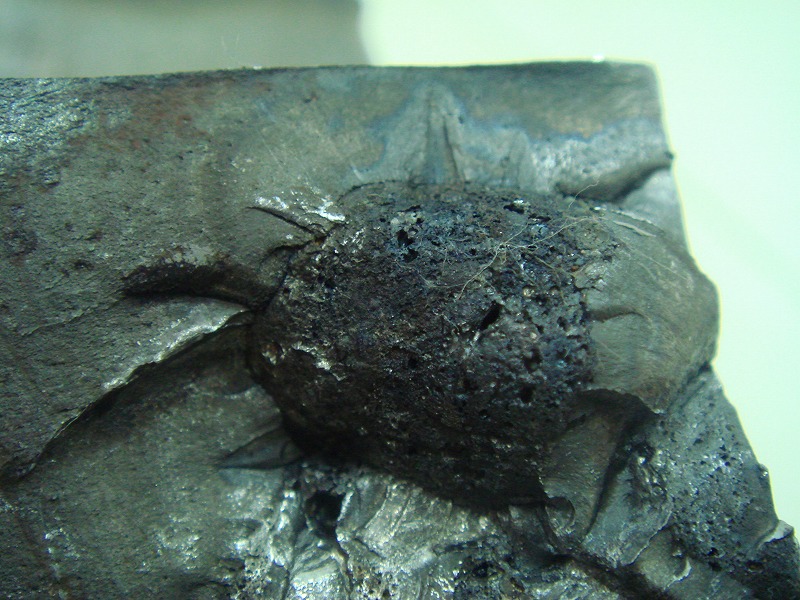

感谢各位了,我的分析是:这是夹渣,,而不是非金属夹杂,夹渣是指在冶炼浇铸成型时,渣、砂、涂料卷入而形成夹渣等缺陷.对夹渣的诸如成分等分析如何进行?
发表于 2007-12-22 16:42:09 | 显示全部楼层 来自: 中国广东广州
夹渣一样可以进行理化分析成分的
发表于 2007-12-22 20:01:13 | 显示全部楼层 来自: 中国江苏南京
楼主,从照片的样品中划线取样(线切割,约20*20*20mm大小),作扫描电镜、能谱分析。
