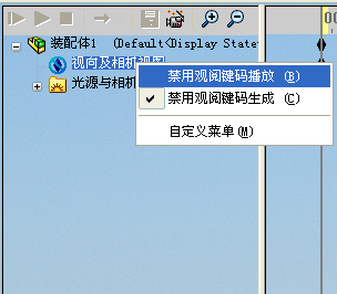

发表于 2007-12-20 14:13:32 | 显示全部楼层 来自: 中国云南昆明
激活向视图功能!

 楼主| 发表于 2007-12-20 14:54:33 | 显示全部楼层 来自: 中国天津
原帖由 邱逢甲 于 2007-12-20 14:13 发表 http://www.3dportal.cn/discuz/images/common/back.gif
: g, r" C& ]! @7 F7 G% X1 c激活向视图功能!
0 ]" s" O3 [+ ~! |* U
, ~5 H2 M' L, S' o2 Y& K
我只是看到这个标识,没有你提到的啊。
