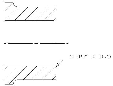

我最近在看UG4的cast学UG的制图模块,在照着cast中的例子标注时遇到了一个问题。6 G* |" `+ w2 c7 p+ H+ g3 Z2 t
教程中对一个倒角的标注,引出了一条斜线,箭头指在斜线上,如下图- }* s; C8 j8 B
1 D$ T# a; i9 q) Z& A8 d
) G# ~5 K8 G/ f3 f
( Q7 p9 B/ ?% e+ v  }

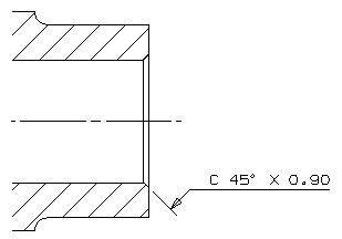

+ Y+ s7 E) d( {% B- q而我只能将箭头指在倒角的斜边上,如下图( r( o2 Z) {* n' g$ ]6 z
% @# z, m& t( a4 W' ^3 k8 {$ a
Snap4.jpg 5 r6 x* w4 g; o* `/ o
4 f/ [. o: K, w0 a
7 m7 G% w+ G- r8 C$ s% F4 f5 ]( q; _
请问大家怎么才能做到教程中那样,将标注的箭头指在引出一条斜线上?

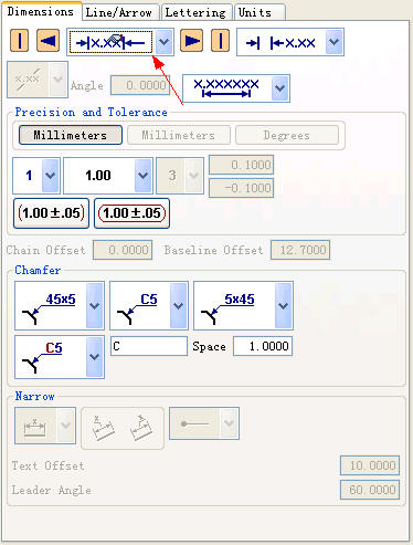

我用的版本和你不一样,没法试.试一下右击该标注,然后选编辑,
发表于 2007-12-20 17:01:06 | 显示全部楼层 来自: 中国浙江温州

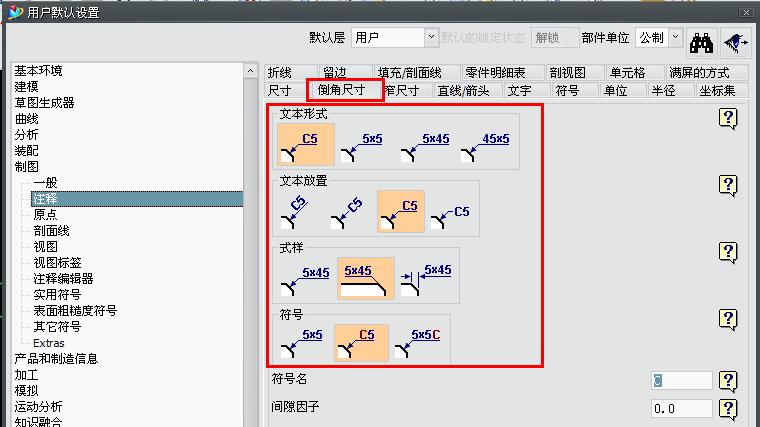

哪个版本都一样,设置一下就好,看图

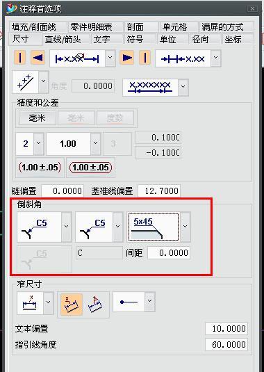

看了楼上的帖子后自己做了一遍,对月临风说得不太对,那样设置的标注没有箭头( V3 z( @6 Q9 Y  [, X: A
应该是将标注放置模式改为手动,就能拖动到想要的位置7 h0 q# l: S9 V* k% C, k
