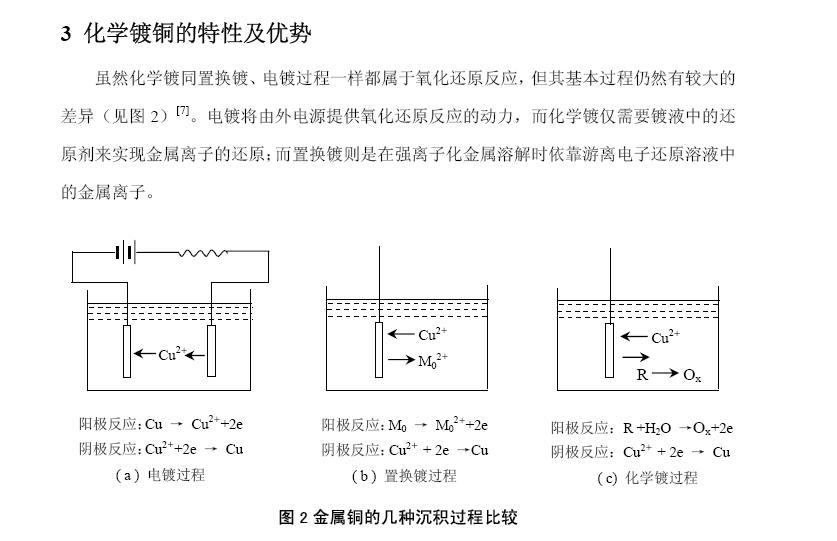

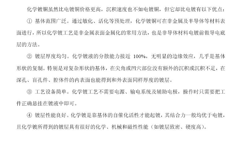

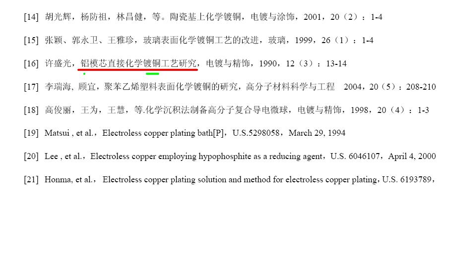

发表于 2007-12-20 07:59:34 | 显示全部楼层 来自: 中国安徽芜湖
这里有一篇关于化学镀铜的,虽然这里没有直接介绍在铝上镀铜,但有镀铜的原理。1 I+ T: I, u! e" H! g) a5 Z
从此处可知能在铝上镀铜8 y* h2 J* c7 a; Q( C: z
1.JPG 9 [' |/ H& t. O9 H; \' w
! a/ N) a' I! @. ]8 K 3.JPG
! ~9 p" I7 g; ], ^/ e: l; b
! u6 e5 Q. F0 Y8 x[ 本帖最后由 hourpp 于 2007-12-20 08:04 编辑 ]
化学镀铜研究进展.pdf
413.23 KB, 下载次数: 1
hbh0606 + 2 应助
