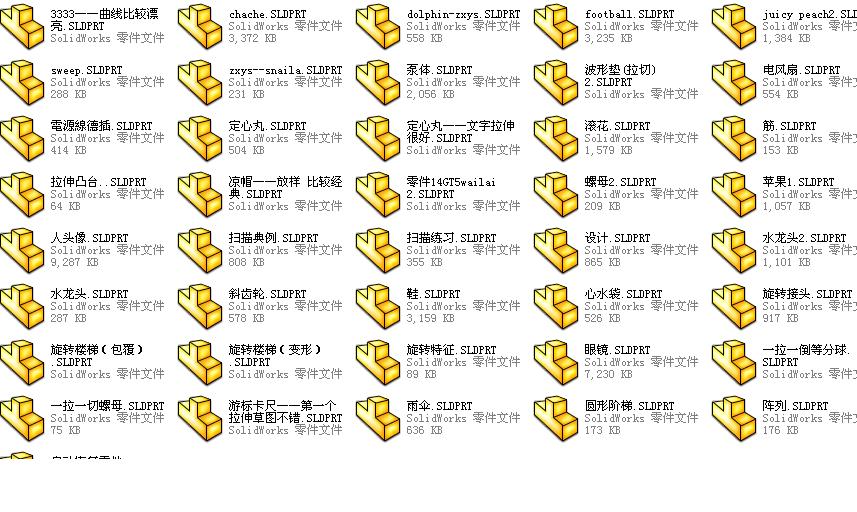

SW文件 以前平铺是 显示的是小的缩略图,现在却只显示清一色的图标6 |2 m; G5 Q# ^: \8 |$ [
下面的图是现在的显示情况
2 U* c+ r9 {1 X( H+ U/ U& I: {' J忘了以前在 工具-选项 里改了什么了   现在怎么改,也显示不了以前的小的缩略图了
( [' X: g) ^0 D* b. ]: B哪位高手指点一下  不胜感谢!

想看到图片不就是选择"缩略图"排列啦...

工具--选项--常规,打勾“在资源管理器中显示缩略图”
, w  I9 U( q$ ]: d我也认为这样可以   上次应该是去掉勾后不显示的  # @/ H" h- e3 K
但打上勾后还是不行  有点郁闷啊   # \& v9 G5 D$ i4 J
虽然是小问题  但感觉没有那样浏览方便

$ h, t+ X; U( ]5 |% P4 @5 V1 A想看到图片不就是选择"缩略图"排列啦...
- n  f" y0 N# z, j问题是现在  选择缩略图 也看不到了

我使用的情况
) I9 d1 D5 |' K, ~* v  w" v# [SW03是直接显示缩微图,SW06就都是模型,SW07和SW08也是直接显示缩微图,- H: M' \; F% B9 [7 `! ^
我一直认为是和版本有关系.希望有人能解释清楚

我2007的也不显示缩略图,期待高手解决

我用SW2013也是同样的问题,但SW2012没有此问题

按住CTRL+鼠标滑轮试试
