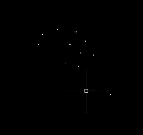

大家帮助看看这是怎么了.
, ^/ _3 N+ _% L6 [9 u今天在网上找了几个LSP用后CAD出现空选一处后有白点了
; q1 Q  }9 C& R5 }不知为什么,刷新一下就没了,在用光标选取又有白点了.

系统变量 BLIPMODE 设为 OFF
% ^* u+ S. R2 D# B, P8 f/ n- ^1 v可能lisp 里由设置 此变量的语句
$ n6 K8 I' c9 D( u6 P! `$ r. x那位达人知道这个变量到底是什么意义?仅仅是能看到操作的痕迹吗?
发表于 2007-12-19 18:38:27 | 显示全部楼层 来自: 中国江苏淮安
BLIPMODE 控制点标记是否可见。BLIPMODE 既是命令又是系统变量。使用 SETVAR 命令访问此变量:OFF.关闭 ON打开

谢谢楼上的两位,以好了.
