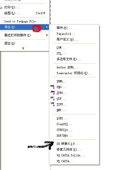

发表于 2007-12-19 19:24:25 | 显示全部楼层 |阅读模式 来自: 中国浙江宁波
工程图做好怎么转成DXF档啊?用别的软件怎么打不开? :handshake
发表于 2007-12-19 21:46:22 | 显示全部楼层 来自: 中国四川成都

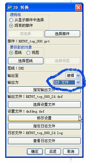

用导出,2D转换(2),选择DXF格式.见下图
' @! b1 S1 \: t' s+ Q Snap4.jpg Snap2.jpg
" `, X* }+ \7 I- z3 A5 |. h; d
