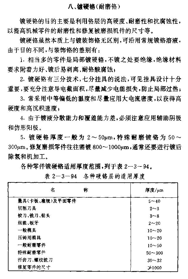

发表于 2007-12-21 12:22:28 | 显示全部楼层 来自: 中国上海
镀硬铬作为一种修复手段也是可行的。新产品应镀的厚度建议查一下手册,我们有镀厚度0.1mm,然后外圆进行磨削的零件。; o3 {/ A4 L' l: p( ~, k) N
图片来自《电镀手册》
zyj10282005 + 2 应助
