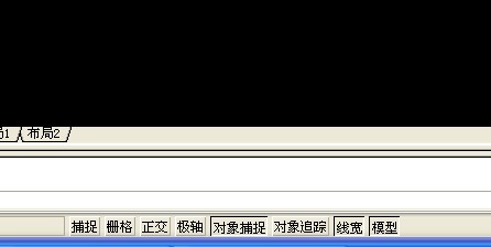

打印图型时,线宽0.08——0.25为什么一样宽我用CAD2004打印图型时,选择线宽0.08——0.25为什么打印图线一样宽

线宽按钮点下了吗!

你只要按层绘图,不同的层设置不同的颜色,然后打印时在重新编辑打印样式表,选种左侧所有的打印样式,将右侧特性栏颜色改为黑色,线宽改为所需细线的宽,然后在打印样式表中粗线对应的图层颜色,将右侧特性栏线宽改为所需粗线的宽,另存为一个名称,然后在打印主页面中的打印样式表名称栏选择刚另存的名称就可以打印了
