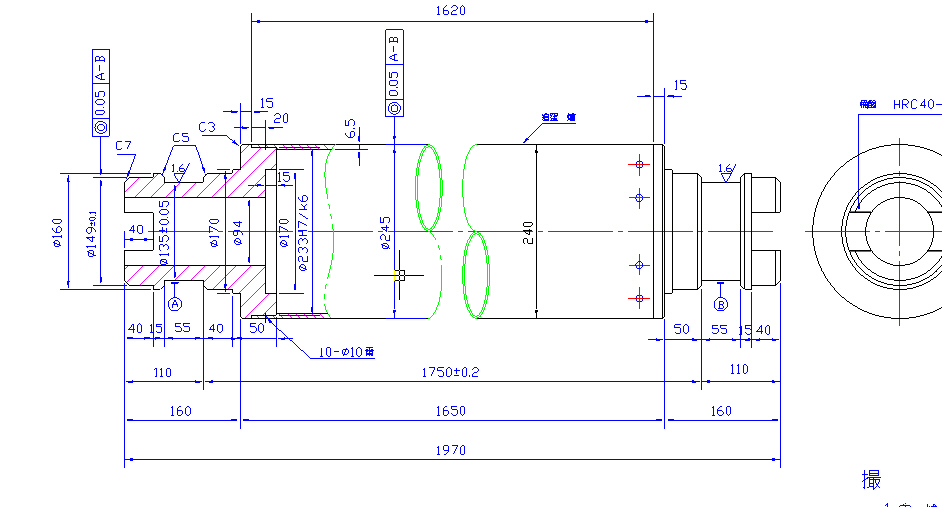

发表于 2007-12-20 08:23:39 | 显示全部楼层 |阅读模式 来自: 中国江苏无锡
CAD-DWG图转成CAXA-R3.0死机!!!
5 G& e, s, Q5 T( P: t! O3 s& LCAD图如附件!!!

发表于 2007-12-20 08:39:59 | 显示全部楼层 来自: 中国浙江舟山
直接用caxa2007-R3.0打开,然后另存为eb文件就行了!
 楼主| 发表于 2007-12-20 08:47:01 | 显示全部楼层 来自: 中国江苏无锡
回复 2# 的帖子
我就是直接用CAXA2007-R3.0打开的,不行(CAXA强行退出)

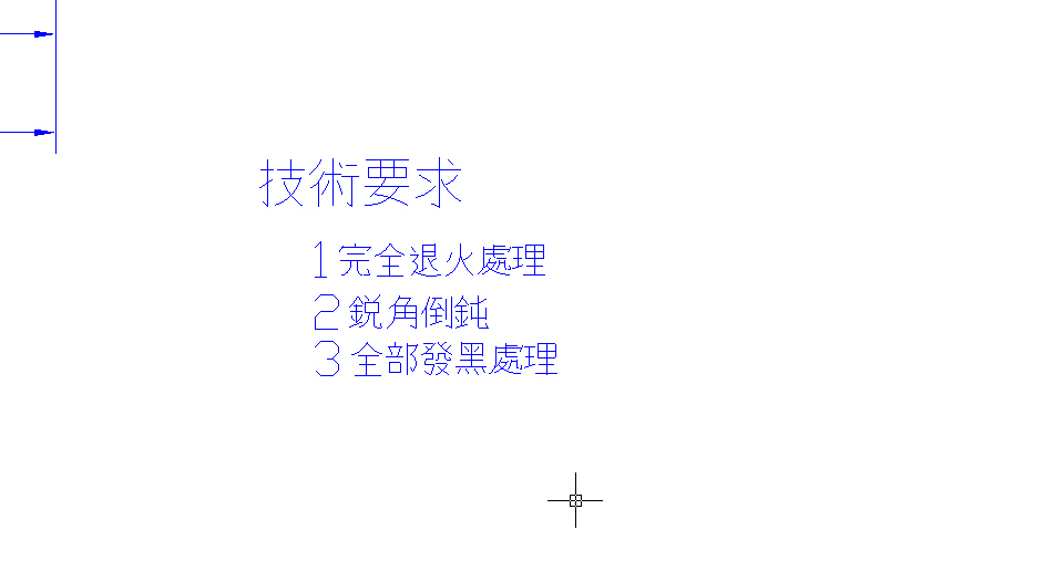

发表于 2007-12-20 08:51:28 | 显示全部楼层 来自: 中国江苏宿迁
楼主,我也是直接用R3打开的,图纸里的技术要求等等都是繁体字,看来是台湾图纸。你下载看看。
12.20.rar
16.36 KB, 下载次数: 16
发表于 2007-12-20 10:51:06 | 显示全部楼层 来自: 中国山西太原
可以直接用CAXA打开,图样中的字体是在形文件字库中,是繁体字,其它的没有问题。请楼主打开看一下。如果字体有乱码,是字库不全的问题。

发表于 2007-12-20 11:26:43 | 显示全部楼层 来自: 中国北京
可以打开啊,而且很快,找到形文件,显示没问题。
发表于 2007-12-20 11:28:00 | 显示全部楼层 来自: 中国北京
使用2007r3的字形识别,连繁体字都可以认了

发表于 2007-12-26 23:05:27 | 显示全部楼层 来自: 中国四川达州
形文件不对,可以把形文件复制到安装盘下。
