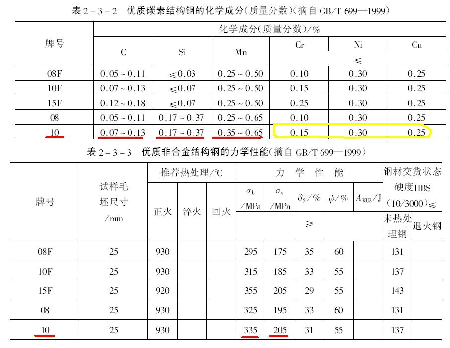

发表于 2007-12-22 10:09:19 | 显示全部楼层 来自: 中国江苏苏州
C10C用10号钢代替呢
发表于 2007-12-22 10:44:42 | 显示全部楼层 来自: 中国安徽芜湖
原帖由 janejacky 于 2007-12-22 10:09 发表 http://www.3dportal.cn/discuz/images/common/back.gif
+ K0 v9 M0 X5 q8 `6 QC10C用10号钢代替呢
/ d- K! c! @* n& G
成分上很接近,能不能代替还要看用户的要求,和你使用的性能要求。
5 A% ]& y' c; F5 S2 o+ M% _9 G% }0 c
