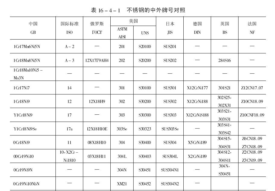

有人这方面资料呀,国内的与国外的(日本,韩国)型号相对应,对照....请传一份借来看看

发表于 2007-12-20 09:07:45 | 显示全部楼层 来自: 中国安徽芜湖
对照表
$ w9 l/ h" j" t& D 1.JPG ' S: K# n2 r  ]  D9 m6 ^8 Q! ~
( ]+ x2 R# D3 R源自:最新金属材料牌号、性能、用途及中外牌号对照速用速查实用手册+ n$ d, W/ y- _( P
$ _4 t- D( J! ~/ _* m[ 本帖最后由 hourpp 于 2007-12-20 09:13 编辑 ]
