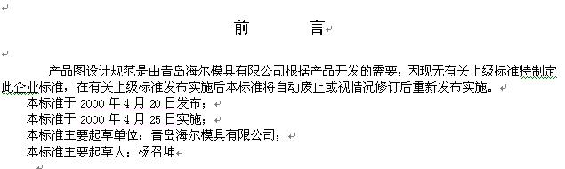

整体内容如下:
6 Z! N) }$ {/ d  ^/ Z- i$ y: F% u1 A# L5 j
8 e" {/ d5 r% d5 ^* G# ~0 u
6 Q4 F6 B+ q! o8 ?" j
  n% a6 V3 }- y1 M: ~0 Z
1 题内容与适用范围
2 _7 }$ x+ ~$ x; h: z  |, [9 _% R. J
( i. t0 o1 ]" J" [0 I/ A$ m
( |+ |& u: g  L( W  ^$ U本标准规定了产品图中应表达的内容及表达规范,利于提高产品图的质量,使之更好地指导生产。 1 i3 h) ~+ S9 e7 ~
& h' m/ b/ l7 d1 s5 [/ P
本标准适用于模具公司产品图的设计。- D+ p- X/ Y/ S+ ^- D/ `
