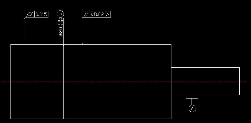

包容要求应该是怎么理解,看了书以后还不是很明白,希望高手指点一下工艺要求.如图:
发表于 2007-12-20 10:50:15 | 显示全部楼层 来自: 中国山东济南
包容要求:
/ t* k# p' s( c! a/ ?* J, z9 b包容原则是实际要素处处位于具有理想形状的包容面内的一种公差原则!
) M6 j* `, j9 W. R1 R' ?$ j而该理想形状包容面的尺寸应为最大实体尺寸(MMS)!6 B$ g& k7 f, R" o; O8 M3 J
如图Ø20直径的包容要求:
- w9 a- d; u7 v3 O4 `1 Z, T( k( X最大实体尺寸:如图Ø20.03的直线度为0!5 H9 U8 R, Q% K( d
最小实体尺寸:Ø19.98时,直线度公差获得最大值Ø0.05!
: j6 e/ P- ]" n. _8 q2 F2 H当Ø20时直线度公差获得值为Ø0.03!
' ^5 J: H4 f% P0 ^  A' G3 x当直径为最大公差值即Ø20.03时不允许有直线度误差,不然零件不合格!

在尺寸公差后加圈E表示形状误差应遵守包容要求,其形状误差不得超过尺寸公差。实际圆柱面必须位于直径为最大实体尺寸的理想圆柱面的包容面内。即此圆柱实际尺寸必须包容在最大实体尺寸φ20.03为直径的圆柱面。- H& d/ o6 _+ x
图中的平行度及其基准A的标法是错误的,应标二圆柱的同轴度,圆柱面不应标平行度。

那E包容对圆柱度有没有影响的?
发表于 2007-12-20 15:24:25 | 显示全部楼层 来自: 中国山西太原
回复 4# 的帖子
圆柱度0.015在最大实体边界20.03和最小实体边界19.98之间,不会超出这个包容边界,因此对圆柱度没有影响。

那如果圆柱度是0.08的话,超过了公差范围.在包容要求下该怎么理解这个形位公差
发表于 2007-12-20 16:44:02 | 显示全部楼层 来自: 中国山东济南
回复 6# 的帖子
在设计包容要求后必须考虑其他形状公差的要求!
. [- N7 o1 Q8 f其他的所有形状公差设计范围也必须遵循理想形状包容面的尺寸即最大实体尺寸的范围!
, ~  T3 n' B- b$ V4 `) b8 g4 ]即在直径20.03时你的圆柱度公差只能为0,不然你的零件还是装不进你的配合孔中!

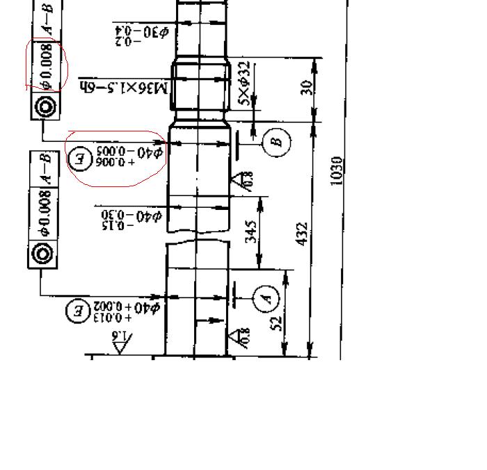

我觉得你的这个既然有基准和同轴度的问题& K8 n& f* v- C" I  C5 y5 c3 ^
就可以标' i9 E/ W* u/ k6 K! Y
◎--φ0M---A) ]4 c: T: D: k' W6 Y
轴的公差不变
  \, J& g8 m( O: P8 i& \: h6 a这样好一些。
userkypdy + 5 应助

有的图纸上这样标行吗?圆柱度公差超过了尺寸公差范围
userkypdy + 5 应助
发表于 2007-12-25 08:51:14 | 显示全部楼层 来自: 中国广东深圳
回复9楼的。根据之前网友的解释,直径40的公差最大值就是0.11了,那么你的同轴度就是在公差范围之内了。

首先回复1#的问题:$ _* P( Q% h0 r2 u
1 P! G; J/ N5 b# x4 C1 N(1) 包容要求的理解
1 o) c2 W* G; p2 L" P" p9 C对于你提供的图片,这是一个轴,所以这里包容要求的含义是:不论这个轴的长度是多少,它必须能穿过一个理想的满足该轴上偏差的孔,即20.03mm的孔。如果是孔的话,那就是要能穿过一个理想的满足该孔下限的轴。( p; l2 n: f1 x! {% u
% _, J; M- p% p' v1 i
对于包容要求,有两个含义,第一是必须满足互换性的要求;第二是必须满足强度的要求。有空的话我们可以详细讨论。$ K: L: E3 S0 P! Z' R
! ]* S+ m; p& w3 ?/ q; m(2) 形位公差的继承
4 A7 [& G) W1 B! l- v. u& N在你的图中,基准A的表述是错误的,不是中心要素,所以不能用到平行度中。
; Q$ f7 ]* h2 ~, n( j2 X: R平行度必须指到尺寸线上,表明是对中心要素的限制,这里不能放到圆柱的轮廓面上。
5 E8 s) ~7 K. N: o" T还要,这里包容要求、平行度及圆柱度之间的数值没有冲突,值得表扬。但是要注意的圆柱度很难测量,测量起来很昂贵,所以尽量要避免。

回复1111.jpg中的问题:$ x& S% J; L' G# ?% R
, d- y' Z. {6 H8 P( w# \) N: n2 [; P
这里的包容要求和同轴度没有冲突,包容要求只管圆柱要直,要圆,而同轴度则要求该圆柱的位置要准。
