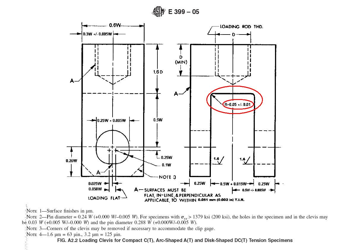

这个是断裂韧性试验的夹具,图中有个圆弧半径好小,而且还有公差,如何加工?有什么作用?图片为ASTM E399-05标准中图片!!/ |: s. @8 D3 [; ~) v
希望高手指点!

图中的小圆弧可以用修磨好的成型锯片铣刀直接加工;作用主要是考虑方便刀具制造以及夹具清洁保养。

尺寸单位是什么,是mm还是in?

$ a; A! a& Y9 j. F3 y; C" R尺寸单位MM

我想不通R0.05 有什么用??如果是英寸的话还可以理解~`,但是毫米的话还带有1丝的公差~~理解不了~~~~~``无法理解~``

有没有搞错啊?是mm还是in??! v) p5 B/ \- L
用线切割!!!可以比较精确.......

磨一把绞刀不完了吗。搞的按么复杂。在工具磨是也可以啊,然后开半径

用10丝的进行线切割就能保证R0.05了

要保证这样的尺寸,目前可能只有慢走丝线切割机床能达到!9 c0 ?! u2 I' m; k% K  r! J
其他的加工方法,应该是很难保证的,因为切削加工的话,刀具磨损会很快,根本就无法保证上述尺寸!
$ o, i& J8 O# E) Y一点建议,供参考!
