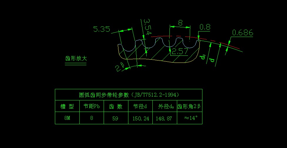

我们做好胚料,发外滚齿,回来量,整批轮外径都少1~3MM,怎么回事啊?
发表于 2007-12-20 10:24:30 | 显示全部楼层 来自: 中国安徽合肥
做好胚料,发外滚齿,回来量,整批轮外径都少1~3MM。不为怪,楼主是直接测量的吧,59齿奇数齿最大直径是直接测量不到的。间接测量一下(先测量带轮内孔直径,再测量内孔母线至齿顶面的距离)。5 l! k9 A* G! S9 r
( [/ s3 u5 i# L: F" K. Q; |[ 本帖最后由 ljwquan 于 2007-12-20 10:32 编辑 ]
hero2006 + 3 技术讨论
 楼主| 发表于 2007-12-20 10:51:27 | 显示全部楼层 来自: 中国广东肇庆
回复 2# 的帖子
但是连这个外径都少了两个多毫米,问题是什么呢
发表于 2008-1-1 19:22:33 | 显示全部楼层 来自: 中国黑龙江佳木斯
是不是计算有误,同步带齿轮与普通齿轮算法不一样.
