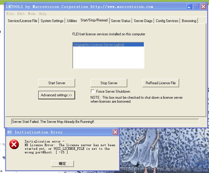

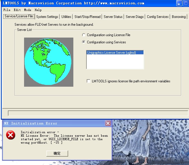

[已解决] UG高手过来看一下这是怎么回事,,,也装好了却出现这问题...
发表于 2007-12-20 11:18:27 | 显示全部楼层 |阅读模式 来自: 中国北京
如题,,,请看图....# C# T8 y% @( C) u5 r3 p' _

发表于 2007-12-20 13:45:58 | 显示全部楼层 来自: 中国辽宁沈阳

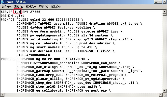

找到许可,用写字板打开,将计算机名改为你的计算机名,将原许可stop server 用改过计算机名的许可start  server
) G) Q2 w- f$ i, \9 d$ {7 }( _我也搞不清说明白没?
发表于 2007-12-20 14:31:59 | 显示全部楼层 来自: 中国上海

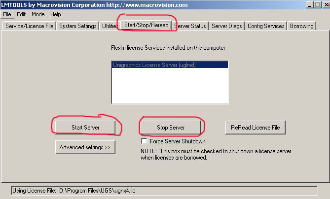

如果计算名没用错,就在第一个附图中再点一下STOP SERVER,然后再点START SERVER,看左下角是否会提示服务启动成功,若还是失败,那就是许可没安装好。

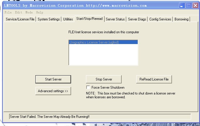

 楼主| 发表于 2007-12-20 14:44:40 | 显示全部楼层 来自: 中国北京
还把原来的删除后重装还是这样子啊...
! W. S4 ?  z+ K0 Q: c* [8 v; I
( w+ S# J+ W! p) y/ j为什么啊.............

1 N7 r' u3 J- O3 Y4 _* v1.LIC必须改为本机计算机名称;

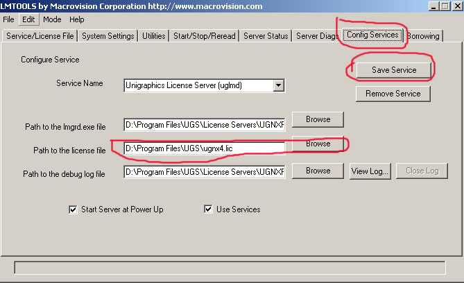

' e; P( m% ?5 [. I2.打开LMTOOLS,选择倒数第二项"config services",第二个选项点击Browse,选择更改名字后的lic;然后点击Save Service;% Y8 i& R7 s. s& c  E

3. 再选择Start/stop/reread选择,首先点击Stop Server ,然后再点Start Server,一切都搞定啦.

哈哈,今天正好帮别人解决了这个问题。把licence卸载了后重装,楼上的说的很详细,但要注意你的licence文件后缀必须是.lic。计算机名改法见楼上,注意前面的sever
