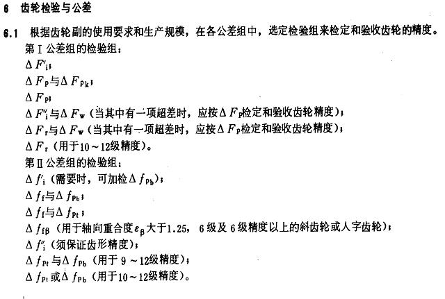

发表于 2007-12-25 16:45:42 | 显示全部楼层 来自: 中国四川眉山
根据GB/T 10095-88,如下图。
