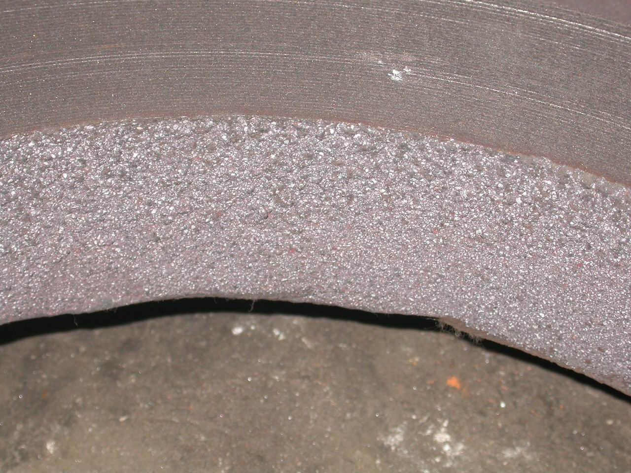

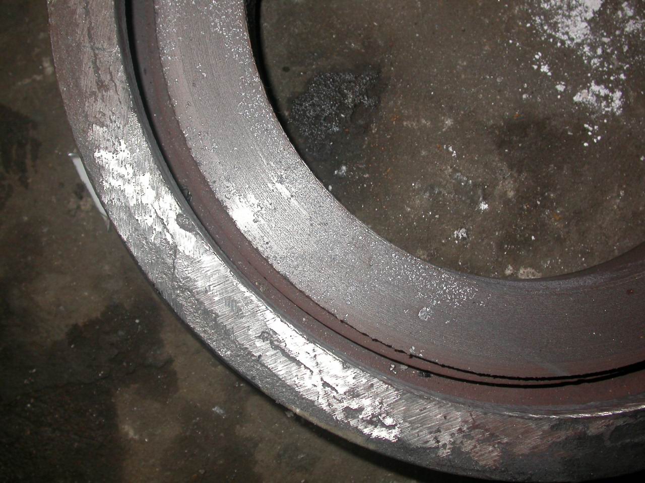

我们的产品材料是QT400-18,产品采用底注式浇注系统。
& E( |; E$ z$ C& J. o* C缺陷通常都聚集在铸件上表面,呈白色粉末状,加工6mm后缺陷仍未去除。请教各位这是什么缺陷?有什么比较好的解决方法?

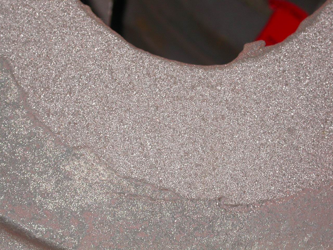

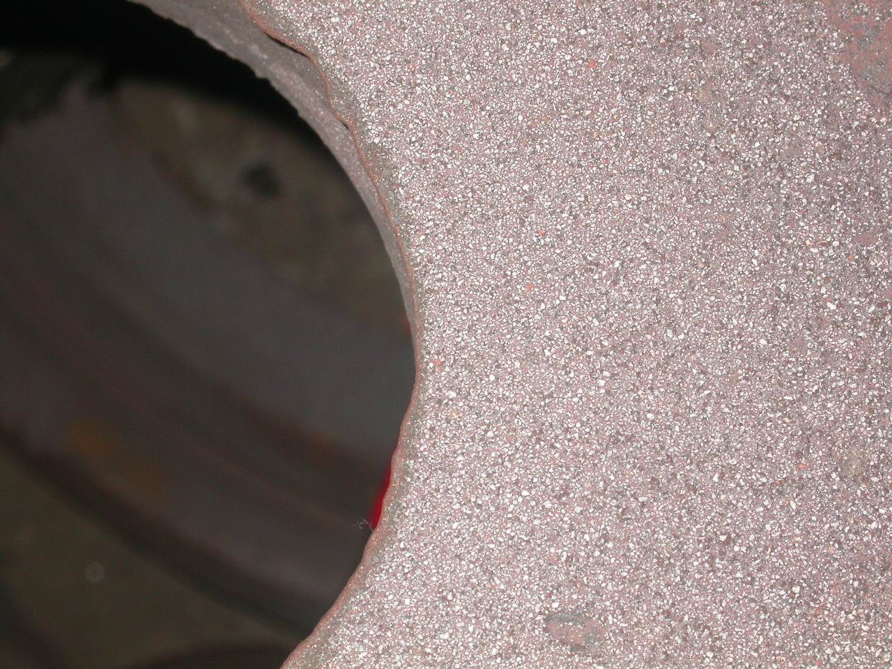

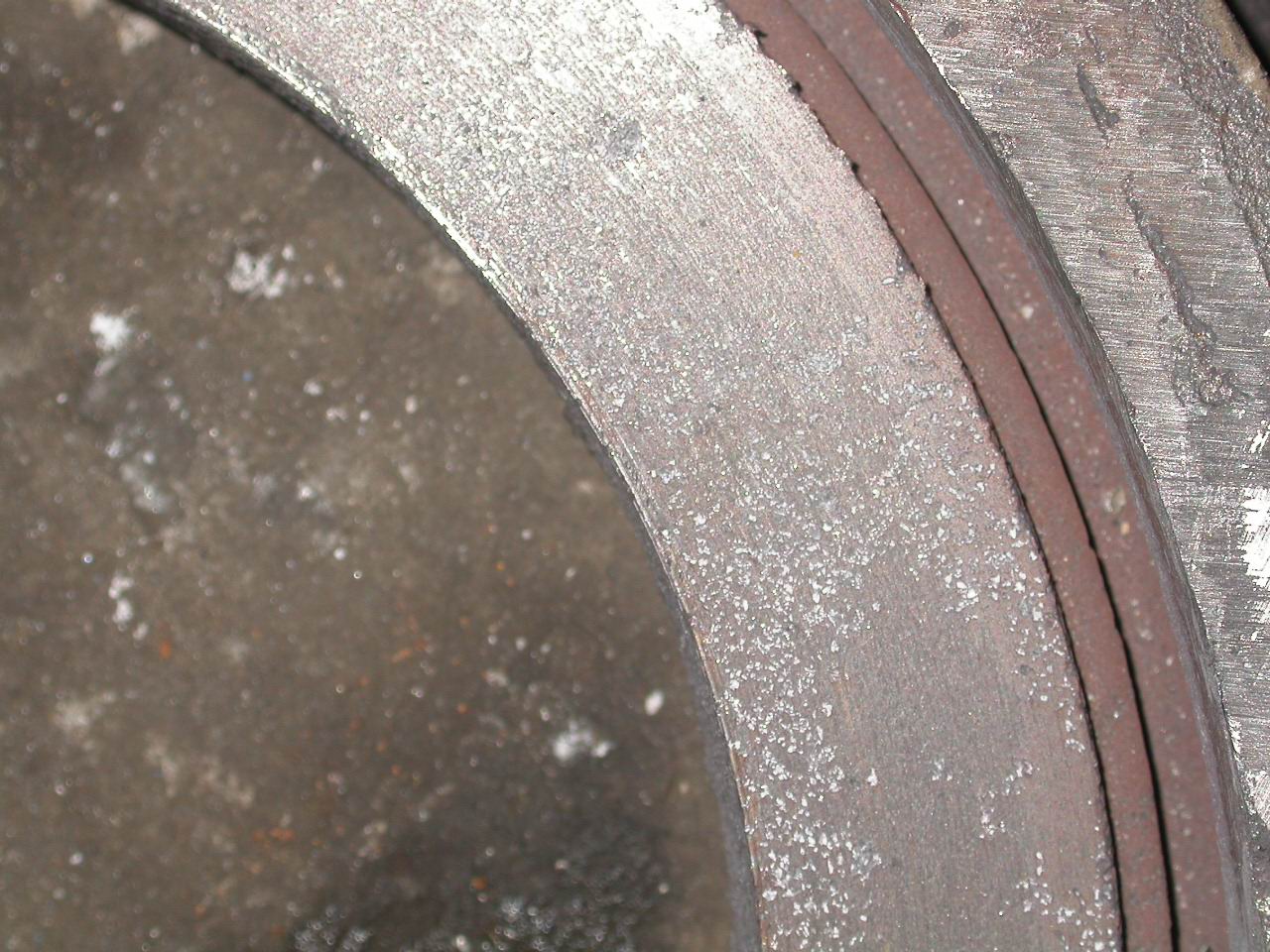

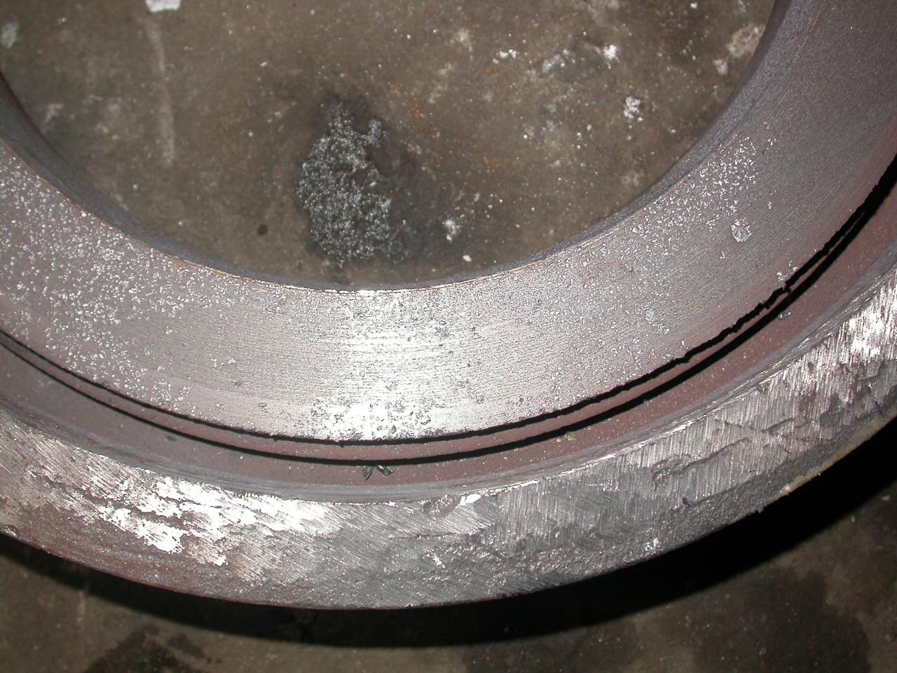

发表于 2007-12-20 14:33:59 | 显示全部楼层 来自: 中国湖南株洲
图一到图三,从金属和砂粒的融合程度来看个人认为是化学粘砂,
6 P7 {0 j9 o0 L2 I" V6 T图四到图六可能是氧化物和低熔点化合物与砂型反应产生的夹渣。

发表于 2007-12-20 20:40:51 | 显示全部楼层 来自: 中国北京
看起来是粘砂啊!如果你们有好的抛丸的话应该可以去除表面的砂子,但是你说加工6mm还没有去除,估计和浇注系统的关系很大,基本没有挡渣和挡砂的措施。

发表于 2007-12-22 10:43:20 | 显示全部楼层 来自: 中国湖北武汉
浮砂加工时会打刀,夹渣不会打刀。
$ k3 ]! J& |+ H. D0 ?1 K图片中好象是浮砂。9 x2 y, P0 {* U" r5 \! k# L

发表于 2007-12-22 21:49:54 | 显示全部楼层 来自: 中国山东淄博
从外观上看,是散砂。不知道粘土砂造型,还是树脂砂造型。粘土砂如果型砂强度不足的话,很容易在铸件表面形成一层粘砂。树脂砂造型,那肯定是型腔内部的散砂没有清理干净造成的。

发表于 2008-1-4 13:37:10 | 显示全部楼层 来自: 中国四川德阳
粘砂只在铸件表面,加工6毫米都加工不掉应该是夹砂,处理粘砂与夹砂的措施是不一样的,只有认清缺陷采取相应措施才能解决问题。
