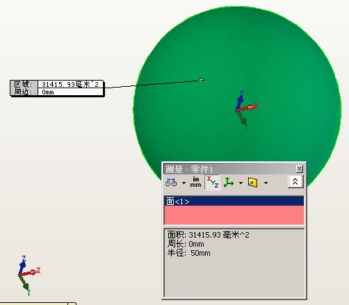

 楼主| 发表于 2007-12-21 09:47:44 | 显示全部楼层 来自: 中国上海
主要目的不是测量,直接测量我知道方法的。主要目的是展开啊!谢谢楼上的!
