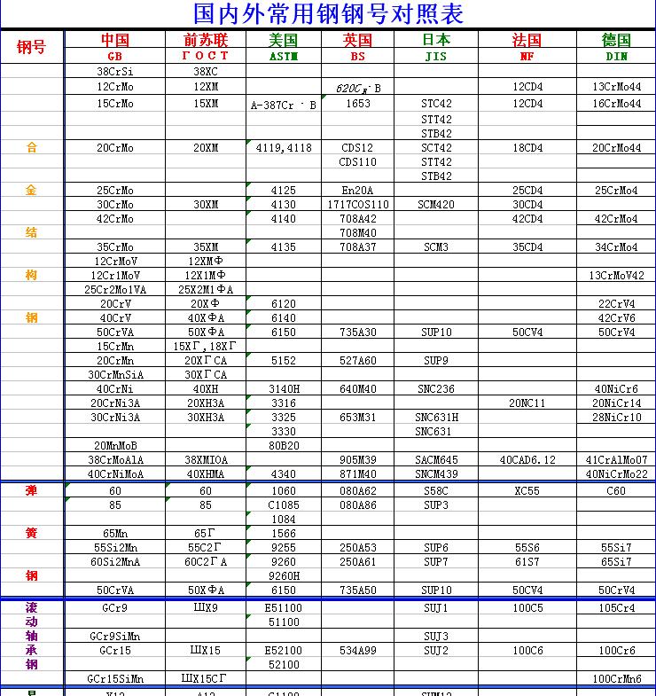

金属材料中外照表,再发一次,比较全的
金属材料中外照表,再发一次,比较全的.rar
19.41 KB, 下载次数: 12
发表于 2007-12-20 15:15:42 | 显示全部楼层 来自: 中国江苏常州
辛苦整理,这样查询方便,谢谢!
