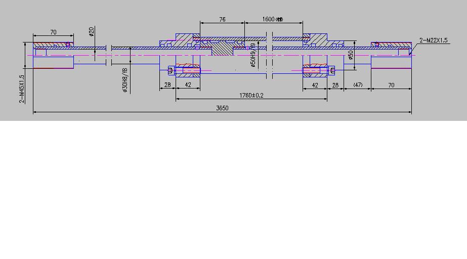

' B+ H3 g# {2 V9 t; E+ S如图,此油缸如何改进可以提高两端活塞杆的同心度
9 o) O5 Z$ Y% q谢谢

采用整体式杆不行吗?

如果可能的话,可以先焊接好再一起加工完成。
, a7 |, K3 ~) M4 L4 ~* x2 A3 M, N只是在安装的时候,要专门设计工装。

曾设计过类似的油缸,推荐使用一根活塞杆,活塞的两端用半卡键结构。

一根活塞杆不行的" r$ u' L. O- F; c9 K
液压油是从活塞杆里进油的
1 i5 E6 n. R$ m6 }: p6 B) J6 e1 r如果一根的话2腔不就相通了嘛# G1 f! \# C- P0 }4 i* s
; ]$ E% x7 J2 t4 C此缸运动时是缸体动活塞杆不动

轴与活塞的联接采用锥销联接的方式在磨床有过应用.

两端端盖都有点过长,形成了三段的接触,反而扶正导向不好。
1 K, d5 F! r! G. E. A安装时活塞杆要进行适度的拉伸。

较为赞成4楼的做法,个人认为可以在4楼的基础上对活塞、缸盖的密封及导向的方式及结构多下功夫,选用DAS或格莱圈等密封,降低对同轴度的要求。

完全可以采用一根活塞杆,我刚设计的油缸和此相似

楼上   图片的活塞杆的总长是3650长啊     请问钻个20的孔的难度和成本是不是很大啊     我的建议是先用60*80长的圆钢毛胚在两端车牙进行粗加工    然后用两根40*20*3620的无缝管跟活塞毛胚配牙, 然后再连接在一起焊接    再进行整体加工     就怎么简单0 n! n7 U! k( q3 }( M$ H
