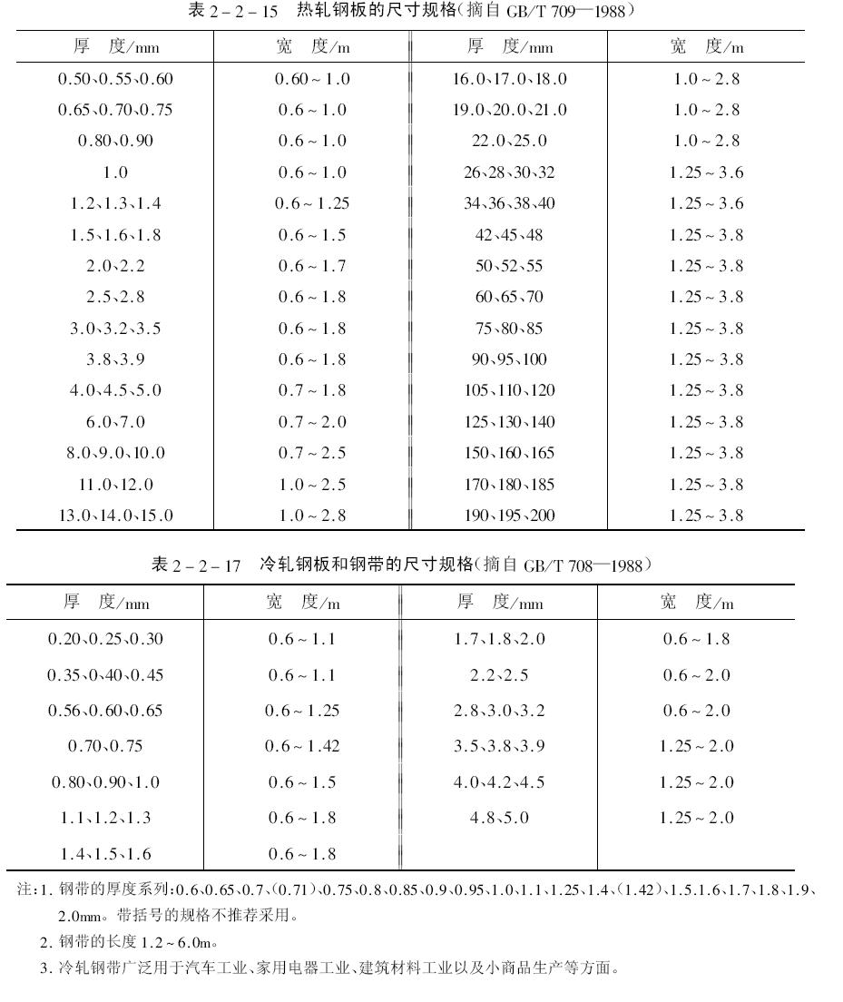

请教各位Q345板材 厚度1.2mm/1.4mm/1.6mm是不是它的常用厚度?需要特别定制吗~
发表于 2007-12-20 14:55:27 | 显示全部楼层 来自: 中国安徽芜湖
GB/T 709 1988和GB/T 708 1988

1.JPG & s! n; B# s. X- J

一般,宝钢都是以0.5为单位进制加工材料的。
 楼主| 发表于 2007-12-21 09:10:01 | 显示全部楼层 来自: 中国广东中山
冷轧钢板的材质是用SPCC描述的嘛,1.2mm/1.4mm/1.6mm的规格不奇怪。我的问题是想知道Q345是等于它么?- K* a1 |6 s% d9 H6 y6 l
在市场上好不好找?
发表于 2007-12-22 00:18:02 | 显示全部楼层 来自: 中国江苏苏州
Q345材料请见 GB 1591-94 标准
发表于 2007-12-25 08:04:17 | 显示全部楼层 来自: 中国河北秦皇岛
Q345表示碳素结构钢的屈服(Q)强度为345MPa;厚度见二楼说明。简单来说Q345即老国标的16Mn,这种厚度的板材市场上极少,一般用于中厚板
