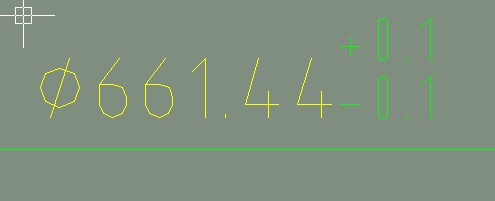

MDT和CAD中,如果把标注文字设成仿宋体(GB2312)的话。φ会变成口字。请问谁能解决这个问题

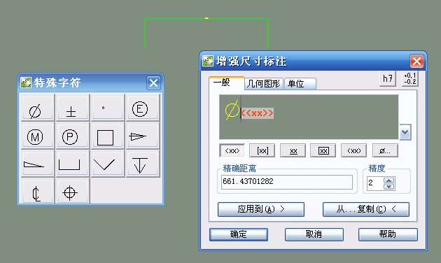

根据个人经验如果你要是把标注文字设成宋休,那么直径表示只好用小键盘的希腊字母Φ了.

最直接也是最好的方法是用2008或2007版本!: `1 V% C& W3 [8 ]2 S: J0 N
这两个版本已经对这个BUG进行了改进,不会再出现方框。, q5 A; r5 Z) }# Z" M: W: @2 f0 @; S$ K
" O; f4 S5 X/ V1 @  d$ H
楼主用的是06之前的版本,直接用仿宋体(GB2312)标注直径会有方框。* r: |1 r: `: P2 S
因为此种字体直接标注直径其Φ符号识别不了;于是就形成了方框。
3 l8 h' `: ]" ~& a- s9 ?0 ]" P5 q$ V$ y3 C& _, }6 D$ l3 e
解决办法:5 @% m# K: Y% x$ v" \
1、标注后在特性中加注前缀Φ(小键盘直接输入)
& W) g1 Q8 k* `/ J0 l' o/ |; M+ ?2、单独为标注直径建立样式加上前缀Φ(同样小键盘直接输入)
唐昕晨 + 3 技术讨论
