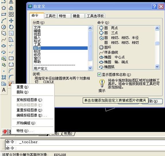

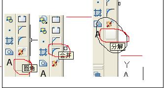

CAD的图标出错的,倒角的图标变成了合并,倒圆角的图标变成了倒角,而爆破的图标则变成了倒圆角,

先单击"视图"-"工具栏",打开工具栏自定义窗口后,把工具栏那些出错的图标点右键删除."如图1"7 j$ T5 D& q; M6 F; R( b

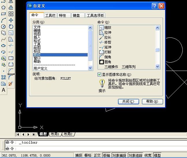

/ ^1 _$ @: r: }) n5 N2 e; K然后在自定义窗口找到那个正常的命令,按住并拖到原先的工具栏位置就可以了."如图2"

楼主出错的图标都是系统图标,可以用MENU命令将菜单重新加载一下

我用的是2006版的  用2楼的方法不行,以前不是这样的,没装过任何插件,就用了四楼的方法,找到了acadSampleWorkspaces.CUI文件  加载了下就可以了,谢谢大家
