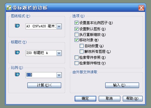

在Autodesk mechanical 2006中,调入图框设比例时,只有已规定的比例,这有时不适应图框,也就有了自定义比例的想法,可自己输入的确不认,有谁知道在什么地方修改,请路过的帮个忙,谢谢了

你可以在比例一栏里输入你想要的比例呀具体步骤请看图

也可以预先在“选项”将可能会用到的常用比例一次添加后,存入样图。
