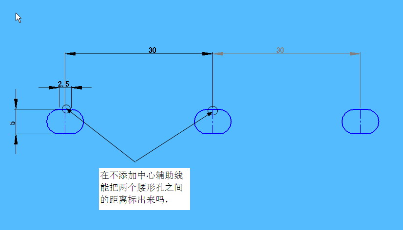

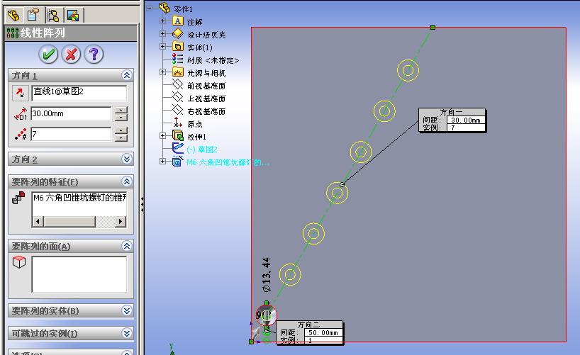

请问各位,草图中有没有可以沿某条线阵列的,不是水平,垂直的线,有一定角度的;6 \, Y  ~1 g8 |0 G6 }( j) g
在草图或者工程图中,两个腰形孔之间在不添加辅助线时怎样标中心跟离,我们经常要用腰形孔,每次都要画一条线在中间才能标得到中心距离,哪位大侠可以有什么好方法,小弟不胜感激

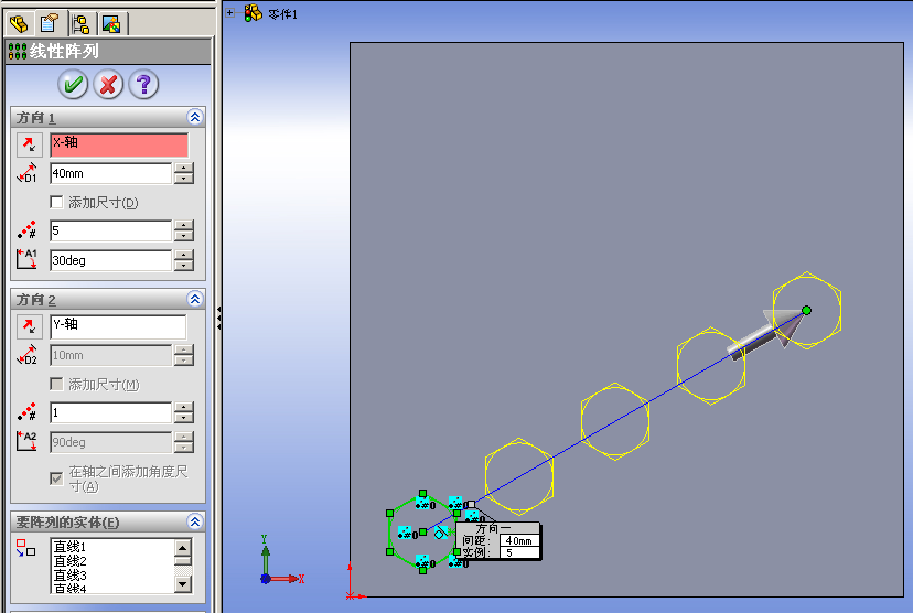

发表于 2007-12-22 08:57:42 | 显示全部楼层 来自: 中国内蒙古呼和浩特
这个不复杂,一看就明白。
2 C4 ]2 z: v& P4 _' J2 f
9 r9 v8 N% C5 u1 `. J5 w[ 本帖最后由 mr.lee 于 2007-12-22 11:44 编辑 ]
发表于 2007-12-22 09:02:05 | 显示全部楼层 来自: 中国内蒙古呼和浩特
这个是草图阵列.

 楼主| 发表于 2007-12-22 12:48:59 | 显示全部楼层 来自: 中国广东广州
是呀,我也试过,草图阵列没有选择线的功能,7 x$ A) }9 A' t, T2 U5 L' T. T" h
有没有人说一下两个腰形孔之间在不添加辅助线时怎样标中心距离,类似这样的
