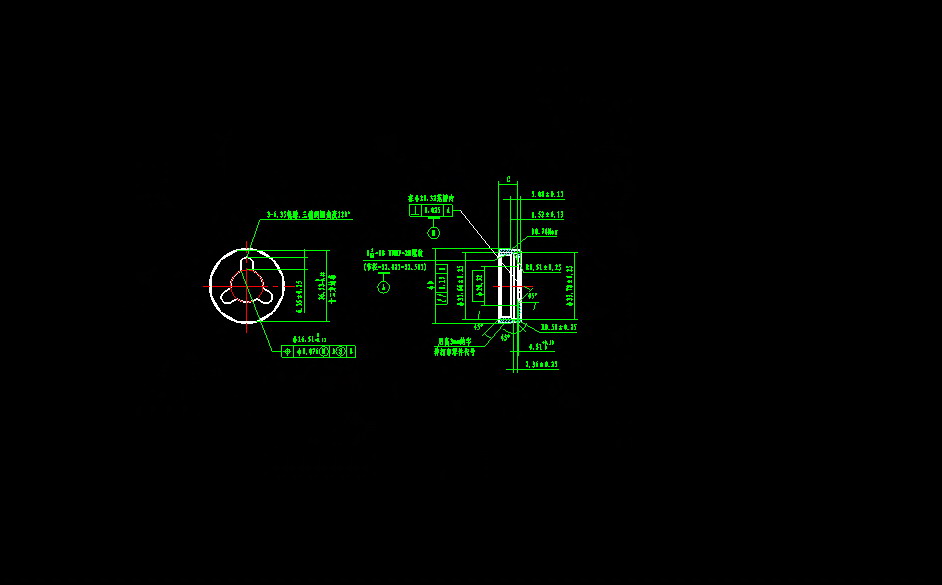

在最大实体状态下孔φ16.51轴心线对基准A和B的位置度公差为φ0.076,当尺寸公差偏离最大实体状态时其偏离的差值可以补偿位置度公差。' I  B" O! l+ H, a5 @$ v
A基准后圈S,在我国形位公差标准中没有此标法,楼主可将图帖出,整体看一含意。

 楼主| 发表于 2007-12-21 10:53:40 | 显示全部楼层 来自: 中国重庆
原图
不知道怎么上传,切了个图片上来.

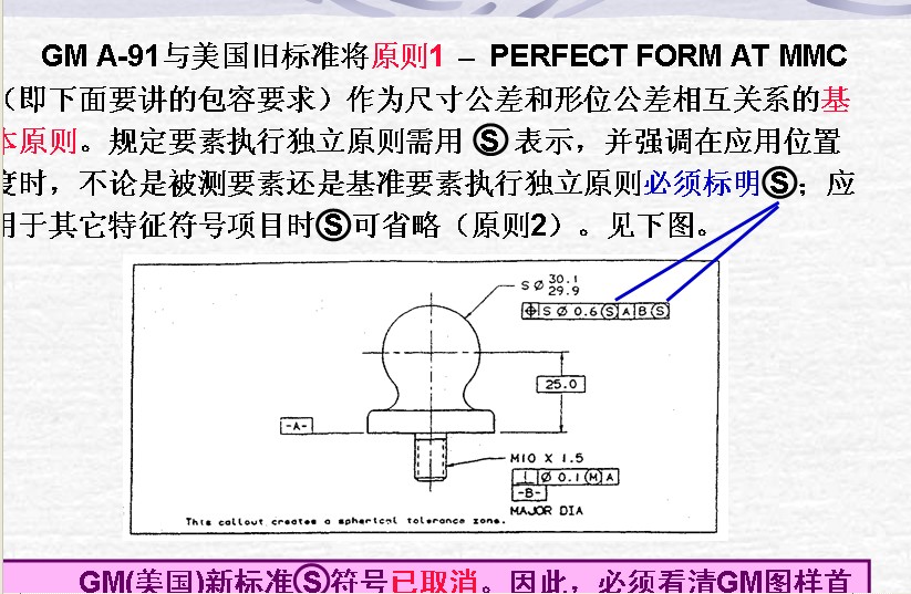

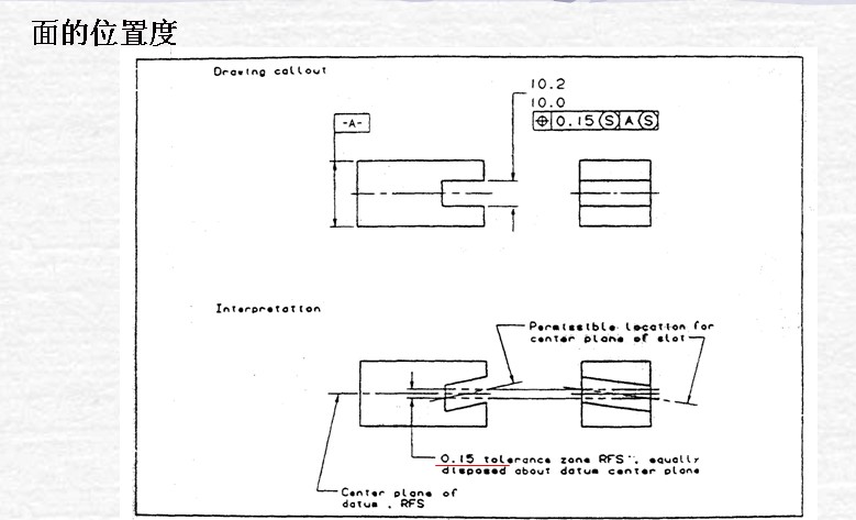

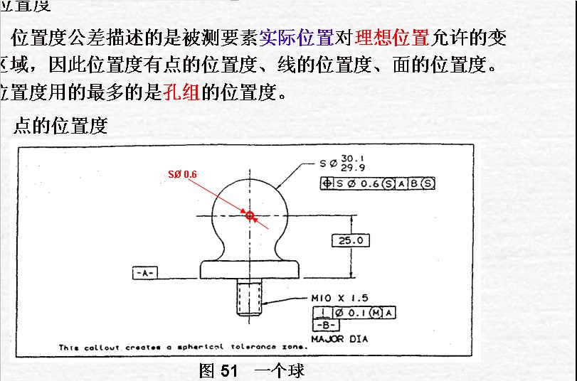

给你几张图片啊!!!!!!!!!!!!!
zyxwq + 5 应助

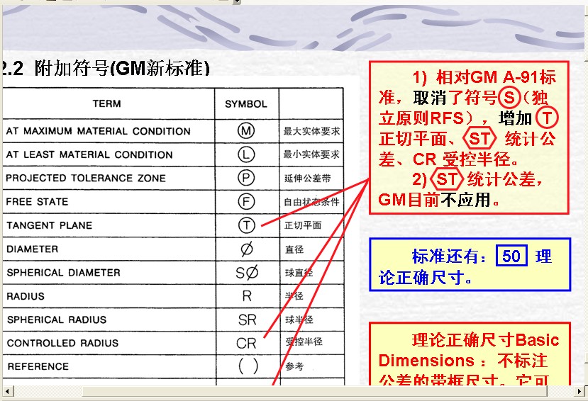

谢谢, 有学习了一下形位公差.
