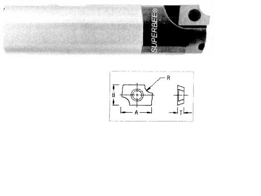

谁见过图片中的刀具,什么名字?哪里能买到?

楼主,你搞错了吧,这是普通的圆弧成形可转位车刀片。一般硬质合金厂家都可以生产,但须订货。

朋友 你可以到你们当地卖数控机床刀具的地方看看有卖的,只是R大小不合适需要定做.

这种刀具是普通车园弧刀具,有一定的规格,如果您需要特殊的尺寸可向厂家定制。

拿它倒角用吧,估计刀具震动应该比较大,估计倒角处得跟啃的一样。

我看怎么象铣刀?怎么大家都说是车刀。晕

这是作成型车削用的车刀,不是铣刀,也不能用来倒角。

铣刀还是车刀要弄清楚,不过楼主说是铣刀,我认为铣刀可能性大,盘式机夹铣刀片,至于说能铣圆弧,还没看出来.5 a3 W5 n/ b9 y4 O- U

这种刀片因该是属于非标刀片了,我干机械十多年了没见过这种铣刀片,在书籍资料中也没见介绍过。

应该是铣刀,双刀片,也应是标准刀片,同一刀柄可上不同R的刀片.
$ @4 g) v2 l1 v& N楼上没见过不奇怪,不同的厂有不同的用刀习惯.记得以前有人说钻不会大过100,而我们厂就有大过100的.

楼主的实物图是一支外R圆弧直柄铣刀,刀片是不可转位的;而下面的刀片图是普通的圆弧成形可转位刀片.两者是有区别的:前者一般用于小直径铣刀;后者一般用于车刀.

着东西我好像在三菱的宣传手册上见过!~~  C+ d' D& u2 `. _: ^, j# z" ~- @

肯定是铣刀,圆柱面上有两个扁.SUPERBEE® 为其公司商标,国内有代理的,具体自己查下
