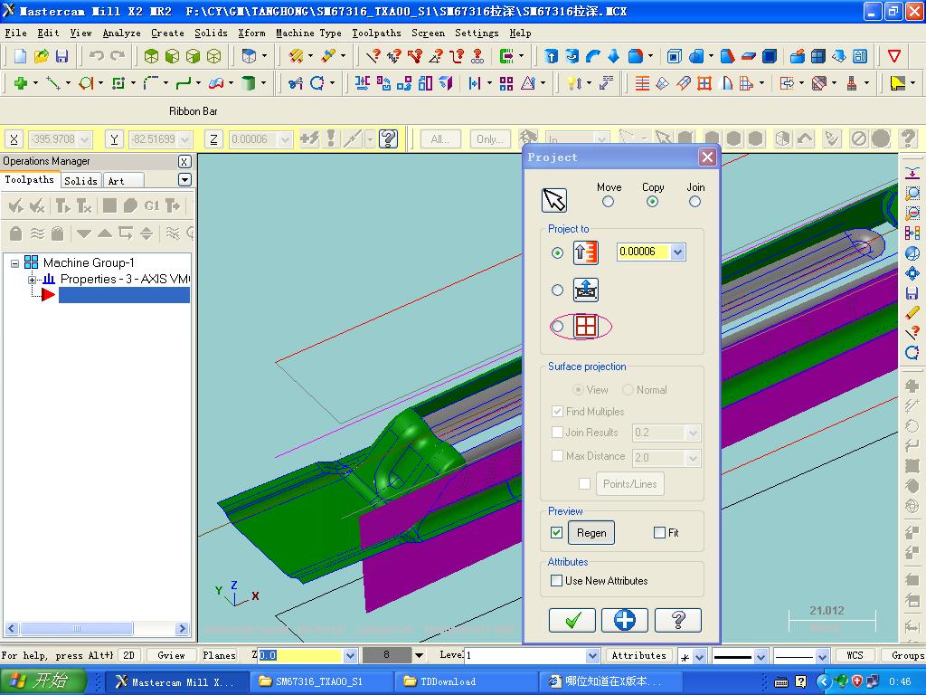

在X版本有命令curve surface curve,但是做不了投影曲线,不知是软件BUG还是。。。。。
发表于 2007-12-27 00:14:12 | 显示全部楼层 来自: 中国天津
经过几天试用终于找到了投影曲面曲线命令。Xform-Xform project-选取曲线-回车-在project to对话框有3个命令(1)投影至常数平面,(2)投影至平面,(3)投影至曲面。mastercamX版本在功能和性能上比MC9强很多,但我个人觉得在操作性上MC9采用键盘快捷键+鼠标相结合这一经典模式值得怀念。

投影曲面曲线
# U( b* E9 o$ ~在曲面曲线的倒数第4个吧
) b0 J6 }' E- r' T' E3 p4 k9 m/ E我用的少,但是用过一次
