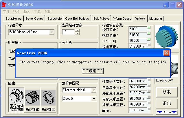

sw2006不支持中文的GARTRAX2006阿,怎么办???( v" `  b7 @: G' p  d& q& q
  {' z) h( Q! d% ?% |5 {& P( r7 O
( Q% R8 E1 b: @6 i- Z& P汉化了不错,但是SW2006不支持阿,只支持英文版的

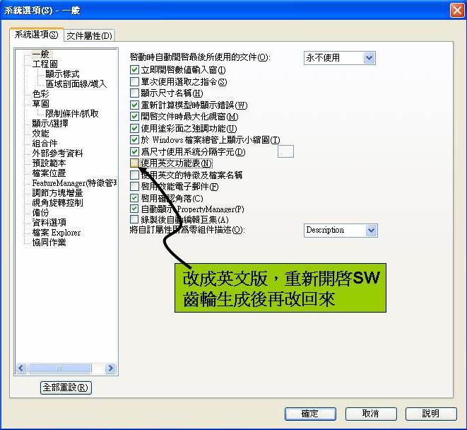

发表于 2007-12-26 22:59:25 | 显示全部楼层 来自: 中国台湾
SW改成英文版,關閉SW後再開啟
