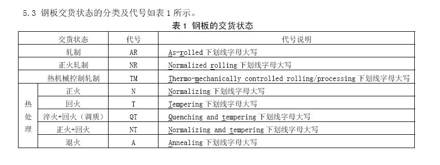

关于结构钢的后缀是经过什么热处理的标准

你应该给举个例子:" H. ?6 E& e# {' w+ ^. _
下面是:宝山钢铁股份有限公司企业标准《Q/BQB 600-2004厚钢板一般技术要求》
( s6 j; {: N' g5 r9 B0 m+ ~$ j- h 2.JPG
