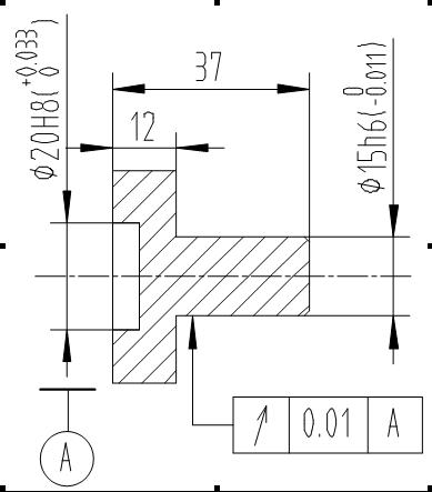

请高手帮忙看看,这个连接轴只有0.01mm的跳动公差,而且是批量生产,请问有什么稳定高效的办法能够保证这个尺寸。, O2 ^" n8 X8 Q# j2 m$ g

先粗车直径15外圆,精车直径20内径,设计制作一个直径20的专用顶尖,双顶上磨床磨削。
发表于 2007-12-21 19:37:35 | 显示全部楼层 来自: 中国江苏常州
好象你的这个设计有斟酌的地方啊7 f! [4 d" B) ?; B! k7 D" t; u, d
前面的基准是公差为0.033,配合是什么?如果配合的间隙大于0.01,你的这个跳动0.01有意思吗?

一次装夹加工完后切断.

呵呵,你说的有道理,可惜我只是搞工艺的,虽然看出不合理的地方,也爱莫能助。
9 D1 F2 Y& b. E/ j4 a% S! B- G9 ]1 `只能尽量给干出来。

你说的办法,我编工艺流程就是这么编的。不过这样的话,切断时刀颤动容易造成跳动超差,轴太细了。

批量生产这种产品,主要看产品的附加值,如果还可以的话,采用走料自动车床(日本产80-100w),这个产品根本不会有问题,产量也比较高.(走料车床双主轴同心度可以达到0.003左右)

批量生产,可以考虑在数控车床上一次装夹,完成所有工作,1丝的跳动完全可以保证。
/ k- v# i5 V  b1 R- h6 D工艺:装料---车外圆(到尺寸)---钻孔---粗车20孔(留好余量)---打工艺顶尖孔---精车到尺寸----粗/精车15外圆到尺寸---切断。

简单说一工艺看是否能保证:
- z, Y5 W/ W- T) j# Y' ^) f4 y, K* |0 Z7 v2 U5 o% @! a
1,粗车,2调质,
) ?- R% F- X3 \  i3精车,夹右端,车成左端孔,最大外圆车成,在12尺寸的右端直径车至20(端面为保证下工序找正用,切断,留量1MM,掉头,夹大端,以大外圆及端面找正,跳动不超过1MM,平端面,车15尺寸.
+ K( j: m1 g' N  W5 w3 s3 v2 f+ l  R 另外,同意上说的,此直销轴设计确有问题,形位公差这么严(有用吗)# u+ C* y: {1 z

看楼主的机床主轴精度哦
4 ^9 k1 F* y9 [: {精度好,可以用软爪或弹簧夹头装夹15,车20孔。

同意11楼说法,先做15,以15为加工基准做20,高精度弹簧夹头装夹

对你的建议有兴趣,可不可以详细的介绍一下啊,最好给个工艺流程啊,谢谢啦。

回10楼,现在暂时就是这么干的,说白了就是车床两刀活。+ |1 o8 ]! n1 P0 a
另外,很佩服你还有4楼的说法,明眼人都能看出这个连接轴设计有问题。
- H3 V- n2 `/ P- `. D这个连接轴是后来重新设计的,之前的连接轴不是孔,而是20凸台的。/ B! f% h/ o' a( I
那时候我们干的时候其实也没有严格按照这个公差来干,都是保证4道跳动以内。
发表于 2007-12-26 11:03:02 | 显示全部楼层 来自: 日本
给LZ提个醒,一般软抓能保证0.01-0.02的跳动,弹簧夹头保证在0.02-0.03左右(好的也许能在0.01-0.025之间),所以这样的公差,要保证大批量生产很难。即便是带主副轴的CNC,其精度和弹簧夹头是一样的。

从直径20处开始车,车完后割总长,用排刀式车床加送料机就ok

料长留夹头,20孔与15轴一刀落,劈对总长。只是料费的多点。

一次成型0.011公差批量很难保证,得上数控车床
