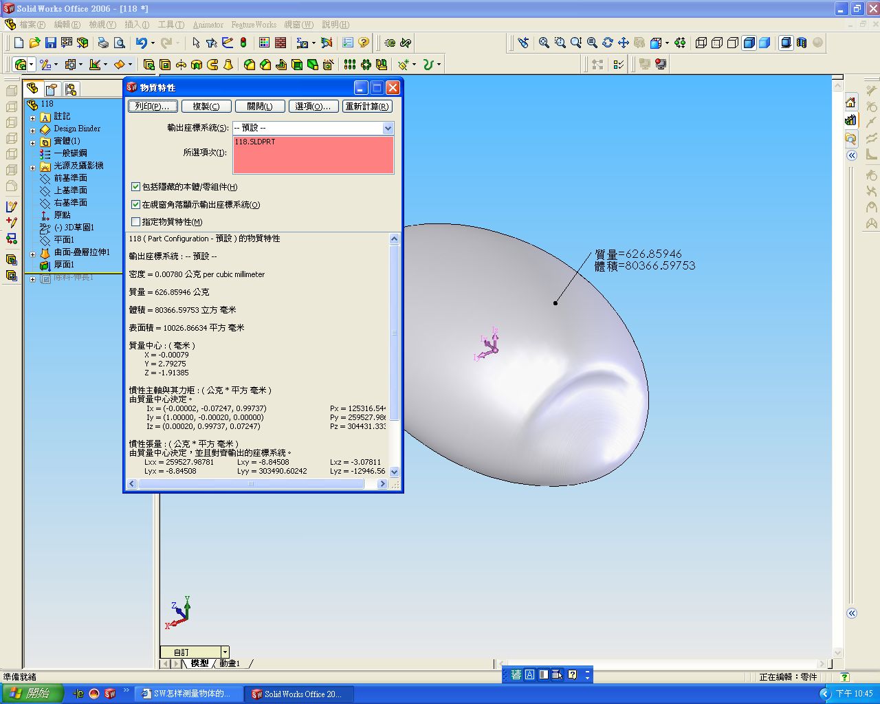

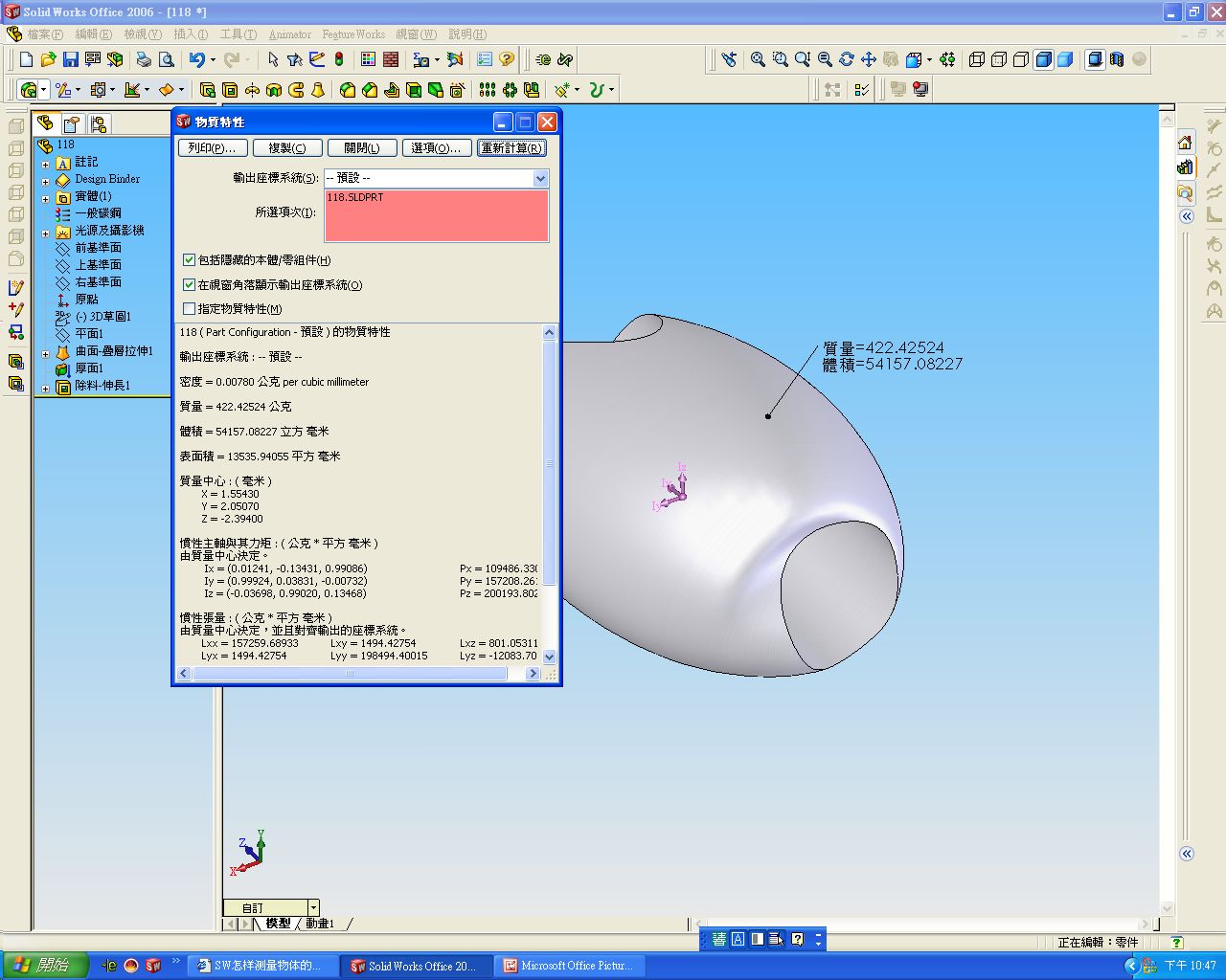

发表于 2007-12-21 22:48:50 | 显示全部楼层 来自: 中国台湾
還可以用註解直接標注於PRT上
