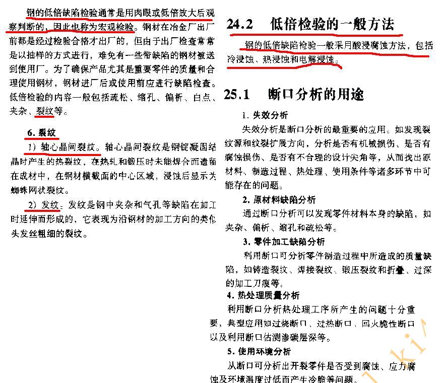

我们是做紧固件的,有时候会发现成品出现裂纹,如何分析裂纹是淬裂的还是产品在初生产是就产生了裂纹的呢?

发表于 2007-12-21 14:08:05 | 显示全部楼层 来自: 中国安徽芜湖
最简易的方法是看断口,如果是淬前裂的一般会有锈色,氧化层。- A9 I! ^+ r  t0 p" M1 ]
当然最好是去做检验。6 i/ n/ Q+ @% X. u
2.JPG $ T1 I# @+ I9 X' ^8 y
2 f. \+ n/ M3 i* U& A更详细的见:
  G$ d# \) U; c$ h, E- F. R) z2 z《热处理手册第4卷 热处理质量控制》2 ?- e4 l7 i: l8 w& P7 k
) d. l1 g; R* v$ r6 @# h) J, h& N
" O" p/ Q# f/ A1 n[ 本帖最后由 hourpp 于 2007-12-21 14:13 编辑 ]
