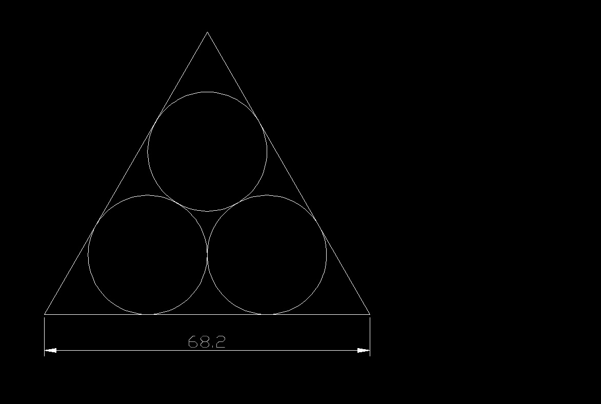

最近在画图,碰到一些看似简单又不知如何下手的图,希望各位帮忙。8 l, `4 d0 J( v$ R+ {) u; `% Z6 k
" o% c2 B1 E' G          一边长为75的正三角形,内有三个半径相等的圆。我是先画圆然后三角形,企图用方所命令,却不知怎么用。下面是我的图,哪位教教? 谢谢。 Drawing1.jpg

发表于 2007-12-21 14:58:13 | 显示全部楼层 来自: 中国辽宁鞍山
楼主究竟想做完成什么工作,由你的叙述看似乎应该用对齐命令

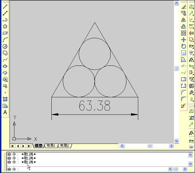

发表于 2007-12-21 15:20:16 | 显示全部楼层 来自: 中国广东韶关
给个动画给你参照
唐昕晨 + 3 应助
发表于 2007-12-21 15:48:34 | 显示全部楼层 来自: 中国山东青岛
楼上的演示很明确昂…………9 H. ]- V8 O# |( U5 m) k( R

回复 2# 的帖子
good 我想问的是:怎么样把这个图形由68.2缩放成75.   谢谢你的帮助
 楼主| 发表于 2007-12-21 17:48:52 | 显示全部楼层 来自: 中国湖北武汉
回复 3# 的帖子
谢谢三维总经理的热忱帮助,我已经学会了。

发表于 2007-12-22 08:42:51 | 显示全部楼层 来自: 中国江苏南京
谢谢三楼的朋友,关于缩放的这个命令我一直不太会用,现在理解了,谢谢你的帮助!!1
发表于 2007-12-22 20:33:35 | 显示全部楼层 来自: 中国浙江温州
谢谢三楼的朋友  又学会一招
发表于 2007-12-22 21:15:32 | 显示全部楼层 来自: 中国江苏南京
以前知道用 SCALE 来整体缩放一定的已知道的比列
( ]. C$ F( B& n* B今天才学会 原来还有这么有用的功能
