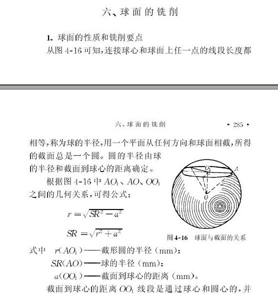

发表于 2007-12-28 12:50:29 | 显示全部楼层 来自: 中国浙江温州
楼上的兄弟,我想请教一下怎么用铣床加工球面

发表于 2007-12-29 12:15:49 | 显示全部楼层 来自: 中国江苏常州
原帖由 xsl200325 于 2007-12-28 12:50 发表 http://www.3dportal.cn/discuz/images/common/back.gif
; }) V! [' w9 f% J% T6 E! }- y楼上的兄弟,我想请教一下怎么用铣床加工球面
% ~& C; L3 h0 Y$ r' S4 v8 a8 B3 {' x附图摘自! i  O4 @( t; b) r
http://www.3dportal.cn/discuz/viewthread.php?tid=82103&highlight=%CF%B3%B9%A4%2B%B3%DD%C2%D6%B9%A4
