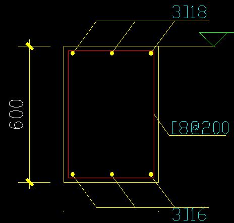

有几点不懂
" p( c# g" v! ^: b6 g- B4 N1.怎么让标注的那两条线(就是图中左边横着的那两条)不挨被标注物体很近 我如果标注一个圆 那两条线几乎到了左右象限点上 而人家可以标注出离圆很远的线 这样标注的多就不会乱了
. y, E' i8 e7 @6 @2 h" @* M2 方框里面有几个小圆点  还有三个引出的那个符号 请问那个符号是怎么做出来的 如果有天正建筑又该怎么做呢 谢谢!

第一个问题只需修改标注样式中的“尺寸界线”中的“起点偏移量”就行。
) d- E! I  Y0 Q2 v/ ]! u( c* v
; q8 {8 p# ^# I5 \+ [; R第二个问题可以用引线修改箭头为点即可。
