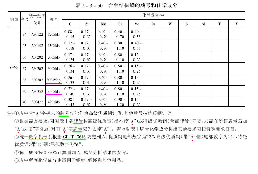

35CrMoA中的A代表的是什么啊?

35CrMoA中的A在不同的材料中A所代表的意思是不同的, 在此 A是代表高级优质 例如Q235A--代表质量等级代号.

发表于 2007-12-22 09:37:00 | 显示全部楼层 来自: 中国安徽芜湖
35CrMoA应为合金结构钢:表中带“A”字标志的牌号仅能作为高级优质钢订货,其他牌号按优质钢订货。表中只有35CrMo,但从30CrMoA的表示方式可知“A”的含义。, o! I( x% ?, @( K* r  N
见下图:
: S$ I* r( h% a5 u 1.JPG

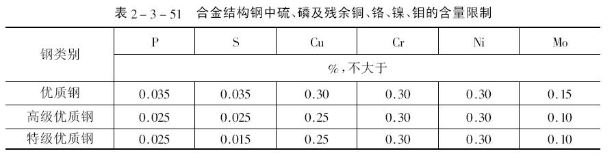

发表于 2007-12-22 10:52:11 | 显示全部楼层 来自: 中国湖北武汉
带“A”的钢号一般是指优质钢,对其内的P、S等有害元素的要求更高。
