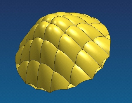

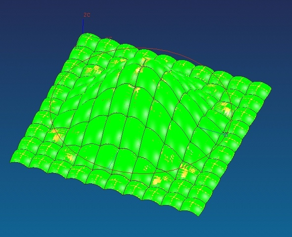

如何家下图1裁剪成图2 的样子啊 ? 希望大家帮帮小弟哦!!, p* P9 Y" N* ^: l3 T* i
谢谢啦!!

很简单,你将外面的轮廓线拉伸成圆柱曲面,然后再以曲面为裁剪依据修剪就可以啦
 楼主| 发表于 2007-12-28 06:33:20 | 显示全部楼层 来自: 中国江西萍乡
谢谢  会了  呵呵
